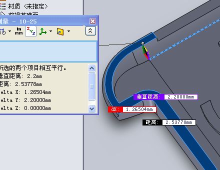

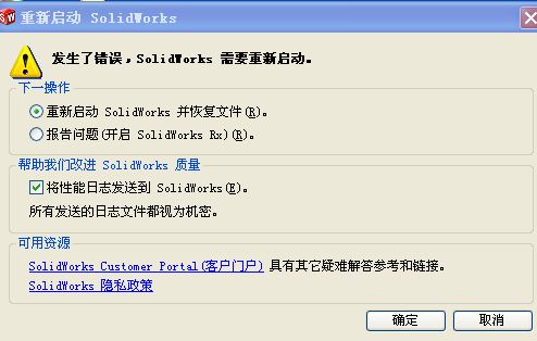

solidworks 2010 SP0多语言正式版,只要点面和线测量则会重启软件,跟2009一个样,不知道如何解决。

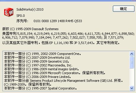

+ v9 Z$ {; H# Q   我的安装方法是用序列号0101 0000 1289 1488 R4H5 Q533安装,把Crack\SolidWorks\Win32目录下的sldutu.dll复制到安装目录下并覆盖同名文件

sw2009遇到过这个问题,我是按照论坛内介绍的方法:把测量对话框拉长拉宽解决的。你试试看2010可以不。

嗯,上次我是将测量框中XYZ按钮(你图里有)点起来后解决的~~~ 不过那是2009版,楼主也可试试。

我用序列号0101 0000 1289 1488 R4H5 Q533装过了,在本电脑双系统xp跟win 7下都出现这一情况,按照百度里找到的解决办法是把测量框收缩或是拉大,但觉得这办法不够完美,期待更好的解决办法

测量的时候出现错误!不过我的是2010 sp0 64bit,操作系统是win7中文旗舰版64bit,出现错误的界面不同你的,是SolidWorks已停止工作,然后重新启动!不知道现在有没有升级的补丁!

拉大或缩小测量窗口,一劳永逸的办法。 只用改一次就好了 下次不会再有了。我们这里十台电脑正常,有两台电脑都是这样解决的, 应该和Crack没关系

1 L) X7 r' V5 `拉一下测量窗口居然好了,一劳永逸!

把测量结果显示框范围拉大,我试过了,可以解决
