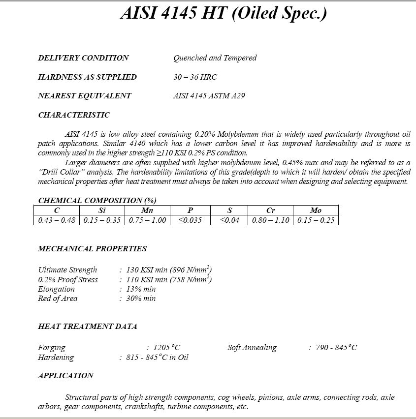

谁有4145HM的资料,化学成分,力学性能,谢谢了

钻具用钢,和AISI4145属于系列的子钢号,成分性能基本类似,提供一个附图供参考。
