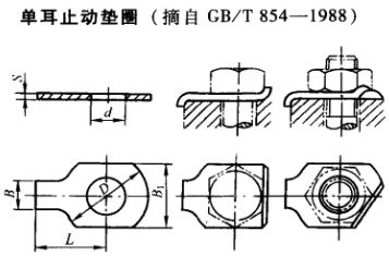

请教一下各位同行,单耳止动垫圈如何使用?防松效果如何?请知道的同行讲解一下。

单耳止动垫圈的耳扳至工件的一个面上,垫圈的一部分扳到螺母的一个面上,这样就可防止螺母松动。防松效果较好。用法见下图:

 楼主| 发表于 2009-10-29 10:02:04 | 显示全部楼层 来自: 中国四川成都
谢谢二楼,7 i- ]0 |1 S# ^+ h" _& H! x
在使用过程中好扳吗?
发表于 2009-10-29 16:29:46 | 显示全部楼层 来自: 中国浙江宁波
一般要求的,都是这样方便可靠,安装也方便,唯一的是加工时要在螺杆上加工相应的定位槽
发表于 2009-10-29 16:56:14 | 显示全部楼层 来自: 中国山西太原
回复 3# xiaobai999 的帖子
这种止动垫圈较薄,先用钳子扳一下,再用锤子打靠在工件或螺母的平面上。这个单耳不是卡螺杆上的槽中,因此不需在螺杆上开槽。

发表于 2009-10-29 22:59:32 | 显示全部楼层 来自: 中国江苏苏州
回复 4# zamcompy 的帖子
加工相应的定位槽?不会吧,没听说。
% K5 J0 |5 c+ p  y单耳止动垫圈的使用有很大的局限性,螺孔要离工件的边缘比较近,一般用于基本不需拆卸的地方

发表于 2009-10-30 09:13:21 | 显示全部楼层 来自: 中国湖北十堰
原帖由 gaoyns 于 2009-10-29 16:56 发表 http://www.3dportal.cn/discuz/images/common/back.gif- m1 G: j( \! P, A9 m
* B3 }" N' u- a* H  y同意这种说法,使用比较方便,无需在螺杆上开槽或者其它的特殊加工,但是这种防松的意义是防止螺母脱落,并不能保证螺栓的预紧力不降低哦!
发表于 2009-10-30 09:26:37 | 显示全部楼层 来自: 中国山西太原
回复 9# nel1982 的帖子
螺栓的预紧力是在达到要求后才扳防松边的,防松边靠紧工件和螺母的平面后,螺母就不会松动了,预紧力就不会降低。除非预紧力过大,螺母滑扣。
