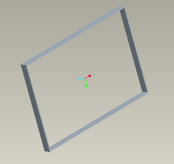

在ProE中钣金的显示方式,绿色为“驱动侧”、白色为厚度,方便识别。为什么我的都是一个颜色,如何设置?谢谢。% ~- d9 }, }6 o+ {6 f4 R

 楼主| 发表于 2009-10-29 09:20:17 | 显示全部楼层 来自: 加拿大
忘了传图片。
发表于 2009-10-29 09:39:32 | 显示全部楼层 来自: 加拿大
这个不用设置!
 楼主| 发表于 2009-10-29 09:41:09 | 显示全部楼层 来自: 加拿大
那么我的驱动侧为什么没有显示为绿色呢?
发表于 2009-10-29 09:53:36 | 显示全部楼层 来自: 中国福建福州
转到线框方式 就可以
 楼主| 发表于 2009-10-30 13:33:40 | 显示全部楼层 来自: 加拿大
谢谢顶楼,的确如此。
