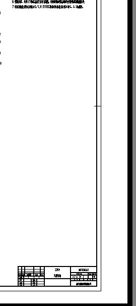

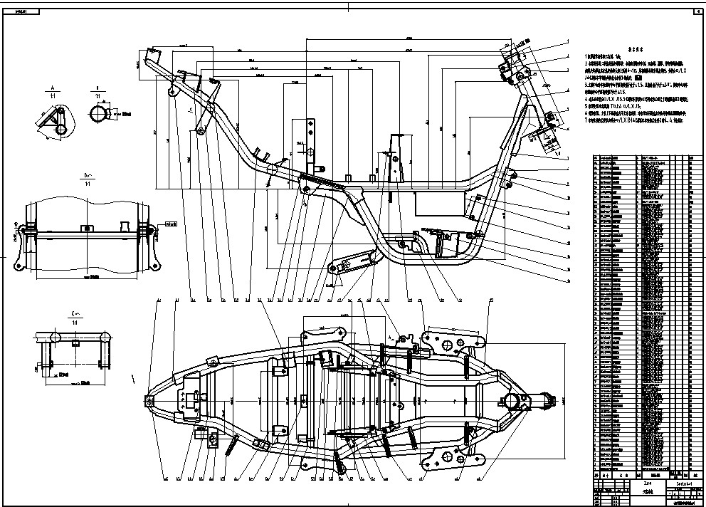

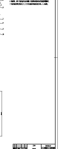

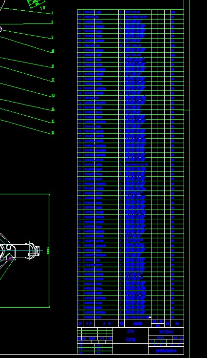

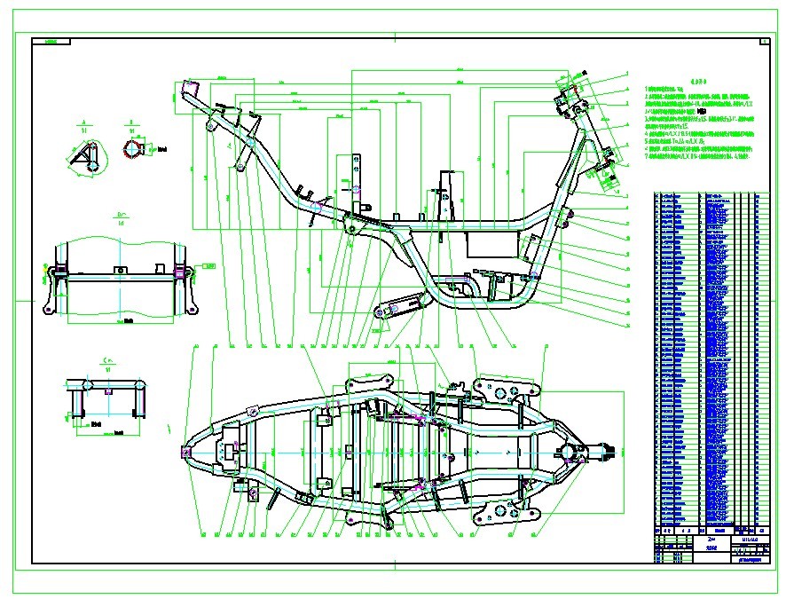

如下两图,没在打印前蓝色部分能显示出来,预览时却显示不出来,打印后也是显示不出来。为什么呢?是不是打印设置的问题?2 z8 w9 M9 L* w  Z  p  Q

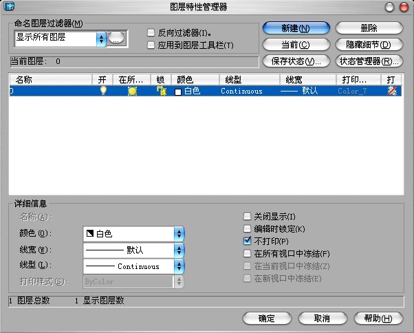

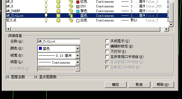

查看该文字或表层里的线宽和该层的显示是否影藏及层里的打印是否开启!

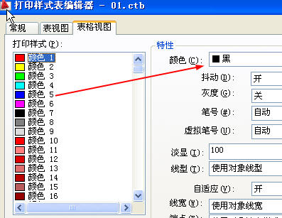

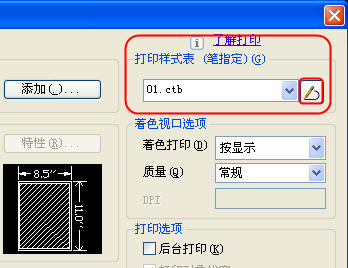

如果不存在线宽和图层限制,就要改变打印样式了。

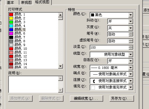

5 ^3 ?; j$ |4 C* O一般彩色的图在黑白打印机中常出现打印不出来的问题,那就要改打印样式了。如下图:
★新手★ + 3 技术讨论
发表于 2009-10-29 13:18:55 | 显示全部楼层 来自: 中国山东临沂
使用monochrome.ctb打印样式

预览不显示与线宽颜色无关  P% D- u: l' S9 F! I' M" R3 h- J
检查明细表一栏的图层是否为不打印

发表于 2009-10-29 16:00:29 | 显示全部楼层 来自: 中国江苏苏州
楼主可否将图传上来,只传蓝色文字也可以。
发表于 2009-10-29 17:14:20 | 显示全部楼层 来自: 中国福建厦门

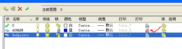

检查图层的属性,你这个情况要嘛是该表格所在的图层被冻结,要嘛是该图层被禁止打印。其他情况应该
& w* \, e0 m( [' J不存在,因为标题栏里边蓝色的文字能打印预览出来,所以打印样式没有问题的。

发表于 2009-10-29 21:57:11 | 显示全部楼层 来自: 巴西
如果放在Defpoint图层中的对象是无法打印的

附件已上传,阅读权限35,跟我的一样,希望不要说我过分。很抱歉,因涉及公司机密

发表于 2009-10-30 08:01:42 | 显示全部楼层 来自: 中国江苏苏州
原帖由 长弓劲弩 于 2009-10-29 22:02 发表 http://www.3dportal.cn/discuz/images/common/back.gif6 v& o2 {. o7 a6 U0 Z) Y
1 N. k/ y5 i7 m: ]7 s% q" D! K
我直接打开试了下,可以打印出来的。
4 ?- W5 ^3 Y$ F$ [楼主还是在打印样式里面将所有的颜色全部设为黑色的,如果还不行再看看打印机里面的设置吧。
