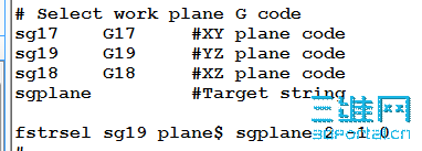

: D% J. x' e/ V: j平时我们是用G17,侧铣则要用G18或者G19  B: E; R9 D& H
要有OK的后处理,做程式时工作平面也要设定好. ~# O  d8 i" \9 M0 h6 O/ d2 o

2 A' i5 U  q$ z2 O后处理里

4 v$ k8 P# ]& f' e5 Q& {+ y我晕S !     MC里面设置工作平面易过借火吧:lol:
