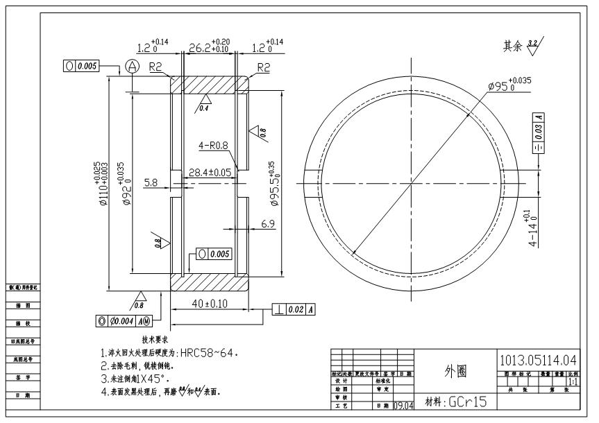

接了个圈,除了磨,其它没什么好说的,正常我们这样走:* F  d& o1 w2 J6 j& P, g' A( }) Y
1.车内孔外圆留量0.5-0.6,厚度留0.3,切槽26.2要求分中。) J' Y2 {$ b7 w3 E9 k8 t
2.热处理。, K0 Y: x* {# t; b5 s
3.粗磨,留量0.2-0.3,* h" d. Q0 f8 ~- K
4.煮油,8 x9 N7 t+ H) Z8 ^/ f
5.精磨,+ |3 p3 [( p' k$ B5 U: T
6.平磨5.8及40合格。
: D6 e/ [- B9 F/ c  a9 K7.线切割4个14宽槽。* u% T; r9 @( T
# r  a: c/ @( N3 g5 u6 H7 W问题是我们没有专用带磁力吸盘的磨床,这产品只能压,下来的椭圆度达不成要求,磨床的工装有几个版本,
( {2 @( f9 q  O" E2 ya:以内孔定位精磨的,穿心轴磨外圆。7 X1 d) p: j0 T
b:以外圆及槽定位精磨的,要求粗磨后外圆有一致尺寸,并且要先割槽。
5 l2 V6 v$ A0 g大家能否帮我想想还有何招 $ H' H5 y; j. r% B9 d# g+ C

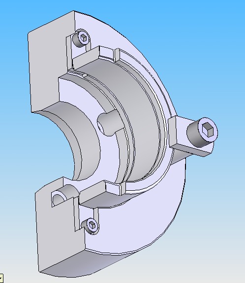

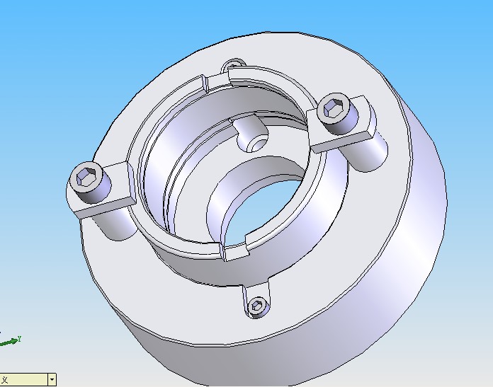

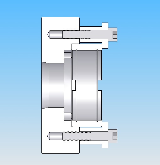

, ?4 {! @. h6 N下午想了个招,欢迎大家批评指教
# G% K, R; J/ c" M5 E粗磨内孔后,穿心轴磨外圆留量到统一尺寸110.3,线切割键槽后煮油。9 u  ~" X# V& C  @1 C2 J
以外圆及键定位,精磨孔到尺寸,最后再穿心轴磨外圆到尺寸。下图是个安装在磨床主轴1:4锥度的工装,诚心欢迎大家批评指教:handshake* A# i; P7 Y' q1 J/ g
! @+ R  _& u# G[ 本帖最后由 罗文 于 2009-10-30 13:54 编辑 ]
发表于 2009-10-29 21:09:11 | 显示全部楼层 来自: 中国江苏常州
1.方案是有道理的,磨内孔时压平面,外圆定位微间隙,保证无定位装夹变形。9 E$ f3 W& e. N& S
2.前提是,两平面应该在前面磨了吧,不然怎么保证垂直度0.02.

发表于 2009-10-29 21:28:11 | 显示全部楼层 来自: 中国江苏常州
1.注意控制热前精度:端面对孔垂直度,两端面平行度。  V$ w7 c0 V+ Y0 X9 f
2.控制热变形。( a) t$ C2 h& M$ G' L0 P
3.粗磨孔装夹时校正平面。
; R/ ?- [$ A) S1 ~6 v4.磨平面。
9 b+ [- |( Z3 x' {5.端面及孔定位(H/f配合),压另一端面,磨外圆。
6 D$ E$ D1 l, @% ~6.按你方案磨孔。' W, l' L+ P4 [0 [, r
7.按孔径分2-3组,选配芯轴(0.005-0.01间隙,保证套入及压紧无变形),端面及孔定位,压另一端面,磨外圆。  ]! O& _! s2 A8 o) L. D, E

回复 6# ftgww123 的帖子
非常感谢 ftgww123 的帮助 * n1 l+ \* H& h3 C) e
到今天重新和老大谈了一下:不是怕做工装,是怕做无用功,机床的精度不是我们能控制的,成本高不说,产品合格才是关键。联系了轴承加工单位,价格还合理,最后决定外协。- N% X2 }8 C0 P4 W/ O; S9 q5 q
再次感谢 ftgww123 给予的指教
发表于 2009-10-30 11:51:36 | 显示全部楼层 来自: 中国江苏常州
回复 7# 罗文 的帖子
正确的决策。
