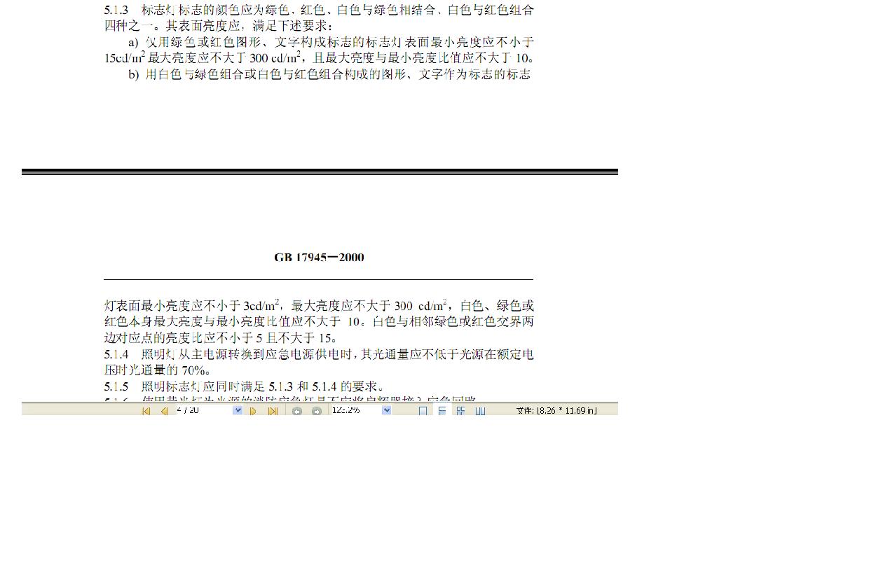

如题

见GB 17945-2000消防应急灯具 国家标准* b0 r, l/ x  A. d! K0 ~, @' ]3 C/ y

就标准上来说没有定性自发光是否符合要求,但是从5.1.3 a条来说,对最小亮度、最大亮度有要求。这样的话,就不好说了。, f8 Y+ ^# \' h4 q- ^; \9 e/ c
目前市面上卖自发光应急标志的很多,是否符合标准呢,不敢苟同。
 楼主| 发表于 2013-5-5 15:58:07 | 显示全部楼层 来自: 中国河北保定
经后期了解,咨询。自发光的不符合标准,正式场合不允许使用。故此我公司最终未采取此模式。" p3 f2 p% c+ q- B/ F* |
但是在一些场合,只要消防监督机构不查,使用是没有问题的。
