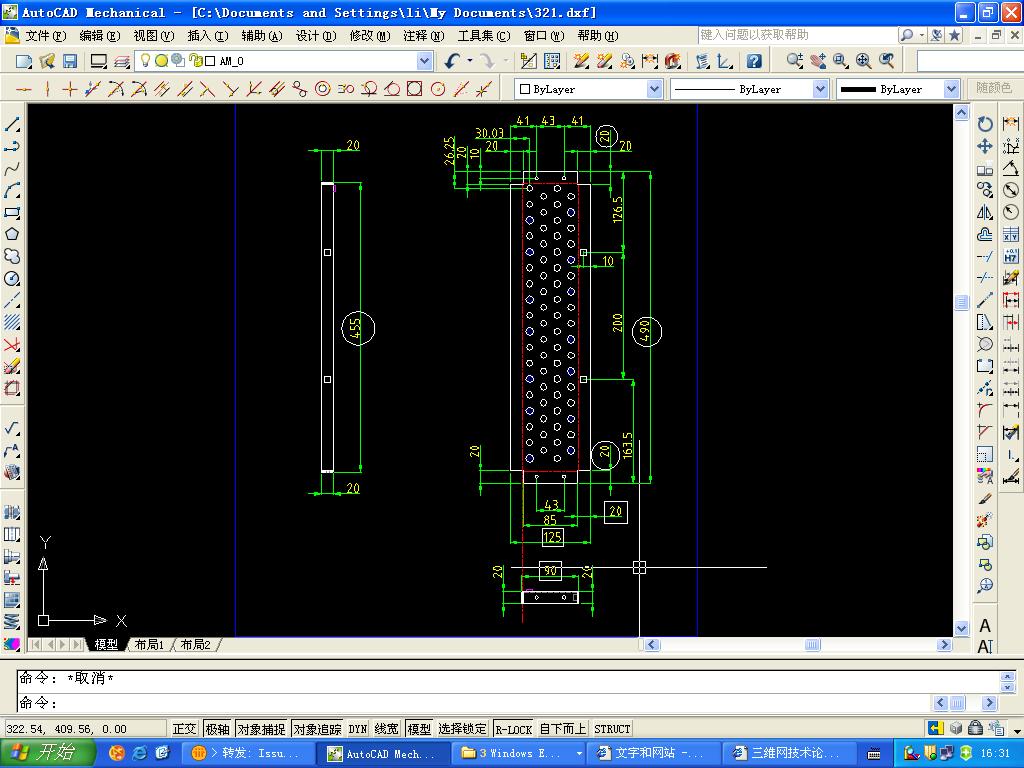

请看图纸上面我标记的○□里面的尺寸。
1 u# [4 Y! N  l6 z; T$ w( _/ Q现在以□里面的尺寸20,125,90来说明我的困惑。
0 d  }+ t- ]1 J3 F7 D2 {我感觉如果标了125,20。(不讨论尺寸链的封闭问题)那么钣金折弯后90这个尺寸能保证吗?
/ X2 v2 \% a2 v& U: ?3 m3 |' S8 j# R我不知道大家工作中是怎么标注的?第一次看意大利的图纸,也是第一次画钣金图。4 h  E# a# o6 T# t; b) O
1.每次我们把这图发给供应商,人家也能发给我们合格的产品。不知道他们是不是以125,20来下料?
+ R( |, m3 b' b; }6 R; t9 [+ m  ~2.还有折弯线是不是大体画下就行,还是要和什么什么对齐?
2 s. {& X& Y9 o所以很困惑。请大家指点下,谢谢啊。, w  _* [  S, e  x  S/ K/ a
cad.rar (41.49 KB, 下载次数: 5)

钣金折弯展开有专门的计算方法的哦
发表于 2009-10-29 17:04:00 | 显示全部楼层 来自: 中国江苏南京
实际钣金加工不是按照你的展开长度来的,而是钣金工人根据你要的实物尺寸来算的。打个比方吧,你这个90尺寸就比较重要。
天际孤帆 + 2 技术交流
发表于 2009-10-29 17:29:48 | 显示全部楼层 来自: 中国上海
如果不熟悉钣金工艺而去画钣金展开图,那这种展开图没什么用途的,假如操作工就按这样的展开图去做,做出来的产品多半要扔了。4 C0 W. Y& @+ Y. Z
外加工单位除看展开图外,更会去看零成品零件图,因为将来是按成品零件图检查验收的,而不是用展开图去检查验收,没哪个单位会冒险不看零件图而只看展开图,如果展开图不正确,他们会重新计算做展开图的。

我每次都是下料图和加工图分开画。特别是下料图要考虑钣金工艺。特别重要的尺寸会给正负1mm或者0.5mm约束下。

板材折弯一般是按中面层计算,折弯处外层材料被拉伸,内层材料被压缩,只有中面层不变。像楼主给出的这个展开图只有板很薄时可实现,在这里内外层材料的变形很小,只保证宽90、高20就行了。若板材较厚,这种画图方法就不能保证成品的尺寸要求了。
天际孤帆 + 2 技术讨论
发表于 2009-10-30 09:51:49 | 显示全部楼层 来自: 中国陕西西安
1、主视图应是产品图,若产品图与下料图重叠一般是产品图用粗实线(白线)下料图用细实线(红线),你的图正好相反。
6 }6 ]# b6 \1 K' g' S6 [2、尺寸90;455是矩形件的成品尺寸也是应保证的尺寸。
! V1 d+ i7 E3 o( [! c2 f3 U3、弯边后的高度尺寸20若要求严格可加修整工序
天际孤帆 + 3 鼓励交流

多谢楼上朋友的帮助啊,现在明白了啊,就是哪个125的尺寸是不对的啊有可能是125.123456,而不是那么整齐.看来意大利人确实不行啊,感谢你们的答复,谢谢
