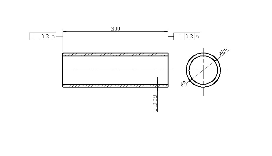

[已解决] 这样的零件尺寸如何设计检具
发表于 2009-10-29 18:01:56 | 显示全部楼层 |阅读模式 来自: 中国浙江杭州
如图铝材零件,批量生产时要检验2±0.08这个尺寸,做怎样的检具较好?请教大家应该如何设计这个检具?谢谢!

发表于 2009-10-29 18:46:29 | 显示全部楼层 来自: 中国江苏常州
不要求读数的话,可设计圆头通止卡板。
 楼主| 发表于 2009-10-29 22:02:13 | 显示全部楼层 来自: 中国浙江杭州
不要求读数,只要能判定2±0.08这个尺寸是否超差就行了。小弟接触少,楼上的这位前辈能否指点一下你所说的圆头通止卡板是怎么样的?以及如何使用的?谢谢!$ _  d$ B4 c/ a/ D& B+ ]: A7 e

发表于 2009-10-29 22:34:18 | 显示全部楼层 来自: 中国江苏苏州
楼主是否知道内径卡尺或壁厚卡尺,可以把卡板的两个接触面做成圆柱面,只是加工难度就大了。
发表于 2009-10-29 23:00:28 | 显示全部楼层 来自: 中国山东烟台
用一块8X16,6MM厚的铁板,上面钻两个4的孔,保证孔距离5.92,再加工两个台阶PIN,一端4,一端是3.84,加工时保证各尺寸在0.01以内最好,PIN和孔紧配
9 ^: O# K/ b' k/ u紧配好,就是一个通止规了
发表于 2009-10-30 07:05:52 | 显示全部楼层 来自: 中国上海
用壁厚千分尺.
发表于 2009-10-30 08:09:48 | 显示全部楼层 来自: 中国山东烟台
& O5 |' @( a2 k+ t$ P做一个,2毫米的标准块,有通止端,用时先对表,然后测量工件,只要在对表的范围内就合格

发表于 2009-10-30 08:57:30 | 显示全部楼层 来自: 中国山西太原
用CL400数显高精密超声波测厚仪,选精度为0.01mm的即可。省时省力效率高,最适合大批量检测。

发表于 2009-10-30 10:05:22 | 显示全部楼层 来自: 中国陕西西安
1、0.3的直线度将零件放置在检测平台上用塞尺便可完成。) I6 G3 }3 p5 W. C, v! D  p& }# s  {
2、厚度用0.05精度的游标卡尺便可检测,用8楼提供的测厚仪更好。
