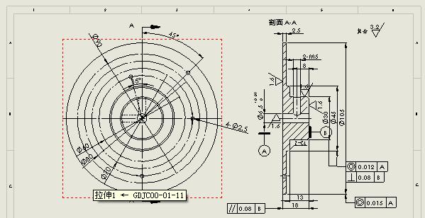

如图所示:材质是PF的,如果我想把这个东西拿到模具厂开模具的话,我应该怎么画这张图呢?我不懂模具的东西,我们单位打算直接让模具厂加工,请大家指点啊,多谢了 QQ截图未命名.jpg
发表于 2009-10-29 19:10:42 | 显示全部楼层 来自: 中国广东广州
允许拔模角度,尺寸公差表,技术要求等

发表于 2009-10-29 21:14:14 | 显示全部楼层 来自: 中国广东东莞
介紹你一個方法吧。8 P2 `. [9 r- x! Q
3 h3 D* A+ S) B; R畫個3D圖給模廠,然后給他們2天時間提意見,在殺到模廠去請他們解釋他們的意見。4 i2 L8 a9 y: Z. M; d( O7 _5 S
9 q8 j6 W' B9 P& W你覺得沒有功能性影響就采納吧,這樣你也可以學習模具知識了。

发表于 2009-10-30 10:29:47 | 显示全部楼层 来自: 中国北京
对,开模之前将3D转过去,和模厂充分的沟通是很重要的~' v' A8 j- R  ^: u& ~
5 [6 b9 [" l* S+ y6 ^! a1 D6 J首先你要了解你的产品重点在什么地方,需要注意什么,或者外观,或者性能,或者加强筋。。。模厂设计的拔角会不会对你的配合面有影响,一模出几,顶杆位置怎样==,都要事先了解。

发表于 2009-10-30 13:11:03 | 显示全部楼层 来自: 中国辽宁沈阳
要让模具厂了解塑件的用途、重点注意的地方是哪。
& L% J! [+ D9 F3 q1 k1、塑件好像没有公差要求啊,
5 U7 U# l  p  z/ R, P6 `5 A  S: t0 D* T2、侧孔是螺纹孔成型难度很高啊
发表于 2009-10-30 19:48:01 | 显示全部楼层 来自: 中国浙江温州
讲出产品用处以及重要地方和公差还有材料这些基本就OK了
发表于 2009-11-2 20:40:09 | 显示全部楼层 来自: 中国四川广元
就你那2维图就可以了!你只需提出对产品质量的最终要求,其余事的交给模具厂,他们会根据你的图纸和要求作出具体方案供你确认。

注塑模具没搞过,不过觉得这个意见很对。' ~' O/ T  p' j! X4 ]3 x9 a
8 `3 Q  c  Y5 L
沟通塑件的功能很重要,起码可以搞清楚哪里可以分模,哪里不能分模;哪些面是配合面,要保证精度,哪些不需要;哪些面需要保证光洁、不能有冒口,哪些面可以降低要求;5 B% k; X% P' e+ }
