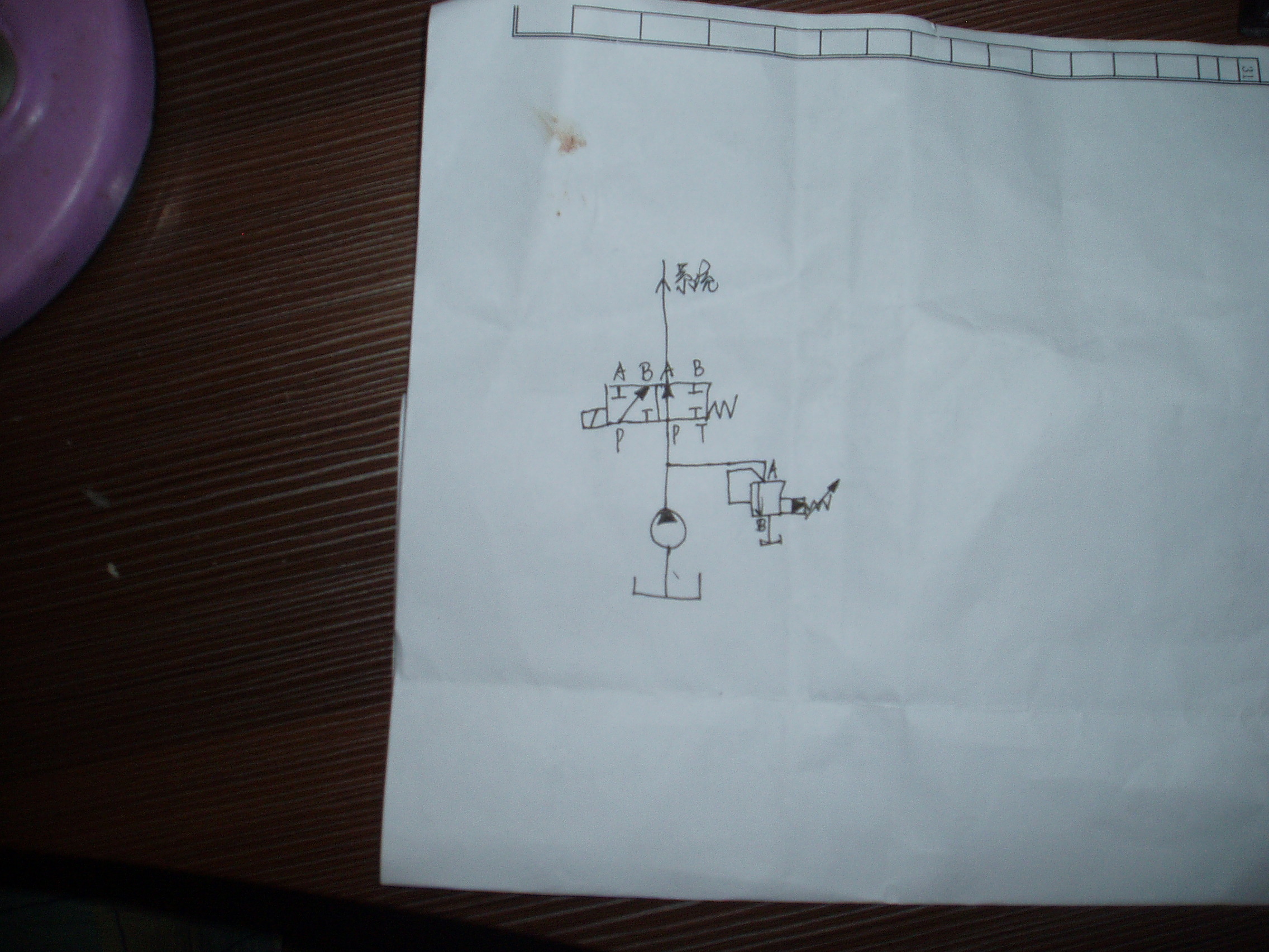

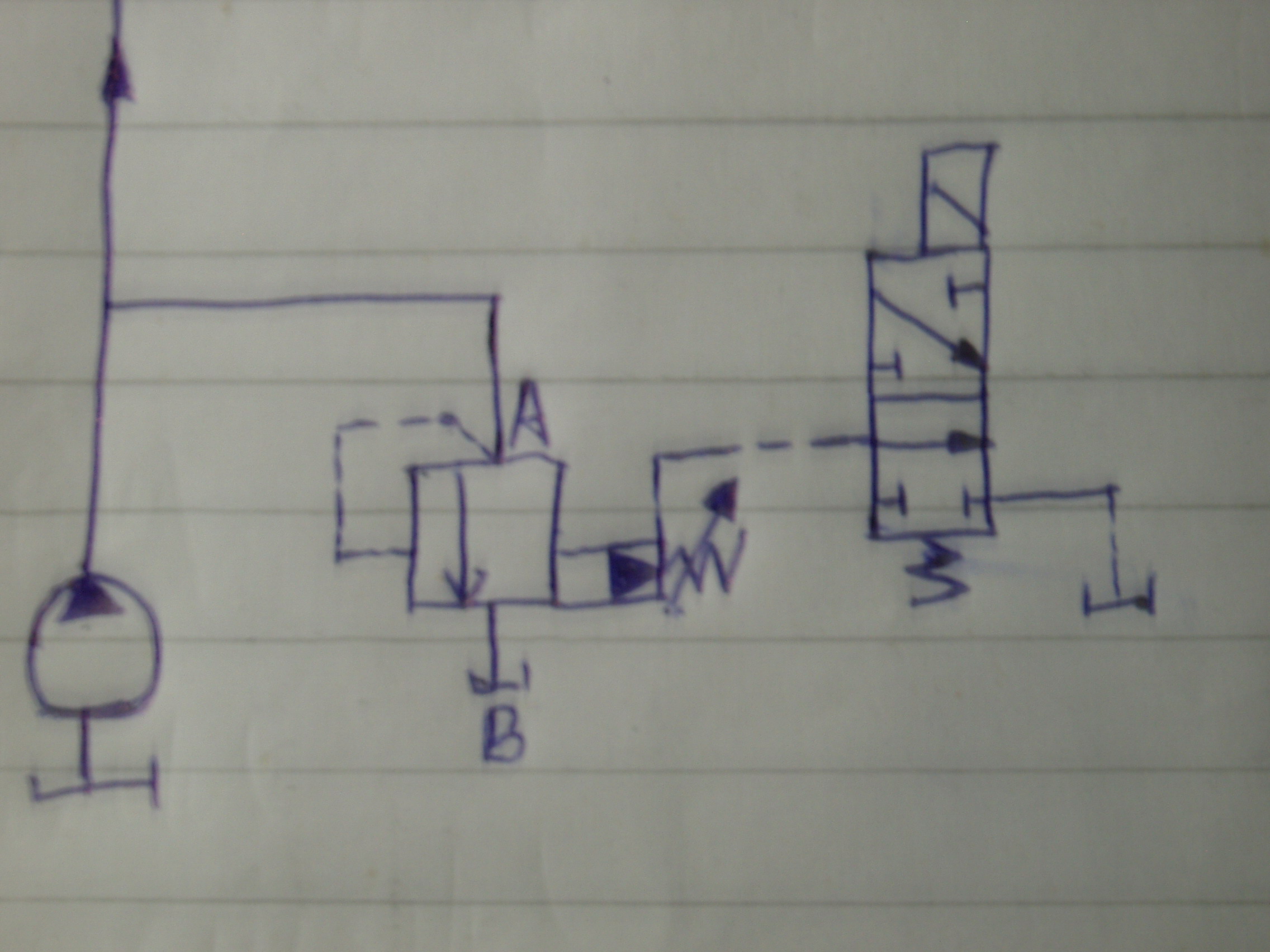

b图是否能解释a图?
这是液压站泵出口的一个阀组
这是液压站泵出口的一个阀组
此溢流阀和换向阀的作用和上图的作用一样吗
发表于 2009-10-29 20:14:22 | 显示全部楼层 来自: 中国山东济南
实际上就是一个电磁溢流阀,比例控制$ q! ^; b  Z8 J* h: V5 g' b5 \0 O
不通电时,比例阀控制压力7 C" j5 t) P' q5 w0 P% w& R
通电卸荷
' H) a& l9 Q) k1 i# r
6 y1 u1 ^" b$ u* q[ 本帖最后由 cn_young 于 2009-10-29 20:15 编辑 ]
发表于 2009-10-31 11:10:24 | 显示全部楼层 来自: 中国河北秦皇岛
这个阀没有比例,就是一个普通的换向阀先导的溢流阀。带电卸荷
发表于 2009-10-31 11:11:30 | 显示全部楼层 来自: 中国河北秦皇岛
下面的解释是不对,溢流阀和换向阀是在一起的,不是分开的。和先导的换向阀基本一样
发表于 2009-10-31 11:22:44 | 显示全部楼层 来自: 中国山东济南
3楼的说的对: H2 ^. Y  w# Z
俺看错了
  v: u) {& w( N% Q0 ~: \& T
* ~2 p5 D/ _. L5 @9 u下面的图没有卸荷功能
发表于 2009-10-31 20:27:23 | 显示全部楼层 来自: 中国湖北恩施土家族苗族自治州
就是一个普通的电磁溢流阀。
发表于 2009-10-31 20:45:09 | 显示全部楼层 来自: 中国贵州毕节
我觉得楼主上图的机能是:当右边的电磁阀动作时左边的阀是定差减压阀;当右边的电磁阀不动作时左边的阀是溢流阀。楼主下面的图不能代替上面的阀。
发表于 2009-10-31 20:59:15 | 显示全部楼层 来自: 中国辽宁鞍山
电磁溢流阀& Q, H& g; j. V1 B+ G- S2 X
电磁阀得电的时候快速益流
发表于 2009-10-31 21:43:54 | 显示全部楼层 来自: 中国贵州毕节
问问楼上的朋友。楼主的这个阀如果左边阀的B口直通油箱,那么右边的电磁阀通电与不通电有什么区别呢?
发表于 2009-10-31 23:01:53 | 显示全部楼层 来自: 中国浙江杭州
支持二楼 就上一个普通溢流阀,通电溢流
发表于 2009-10-31 23:13:59 | 显示全部楼层 来自: 中国内蒙古呼和浩特
就是一个普通电磁溢流阀,图示状态下为溢流状态,电磁铁得电后则遥控口压力为零实现卸荷功能

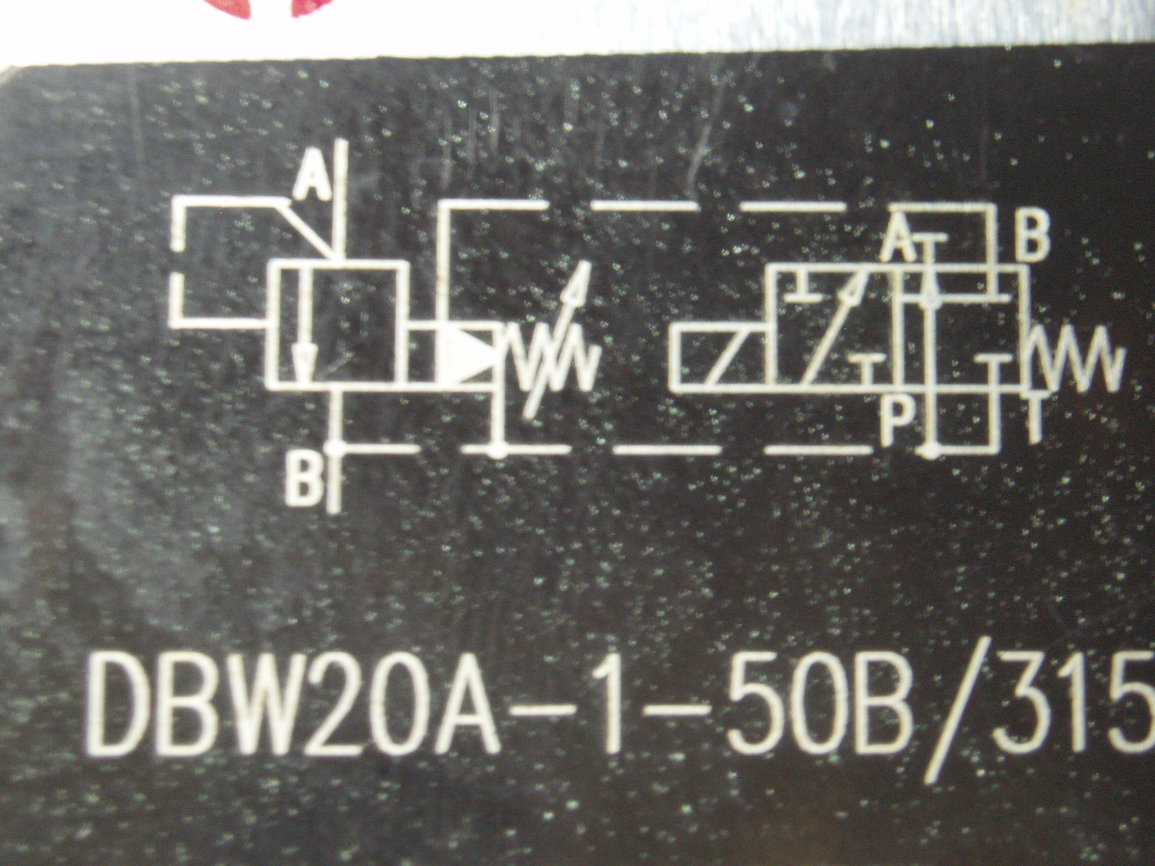

 楼主| 发表于 2009-10-31 23:59:48 | 显示全部楼层 来自: 中国河南郑州
我想只不过是一个先导溢流阀,下图的解释应该合理吧?可为什么阀体标签上有那么个虚线方框,看不懂这种表示方式

发表于 2009-11-1 20:37:59 | 显示全部楼层 来自: 中国山东威海
a图就是电磁溢流阀用于在泵启动时空载启动,保护泵的作用。
发表于 2009-11-1 21:54:11 | 显示全部楼层 来自: 中国福建三明
就上一个普通溢流阀,通电溢流
发表于 2009-11-2 10:58:14 | 显示全部楼层 来自: 中国北京
a图 是力士乐系列的电磁溢流阀,b图不带电磁升压或卸荷功能。

发表于 2009-11-26 21:06:56 | 显示全部楼层 来自: 中国宁夏银川
常通式电磁溢流阀,下面一个普通的两位换向回路
发表于 2009-11-26 21:40:21 | 显示全部楼层 来自: 中国河北唐山
DBW就代表的是电磁溢流阀呀,字母A是常闭功能!

发表于 2009-11-28 19:47:10 | 显示全部楼层 来自: 中国河北唐山
电磁先导溢流阀,常闭型,得电卸荷

原帖由 zhxthl 于 2009-10-31 23:59 发表 http://www.3dportal.cn/discuz/images/common/back.gif
  `3 D$ _. n2 D  C$ n, }我想只不过是一个先导溢流阀,下图的解释应该合理吧?可为什么阀体标签上有那么个虚线方框,看不懂这种表示方式
* ?1 y. |2 M7 O1 E  e: V4 h! l9 U) Y, m3 c- e$ `! E
这个与A图相同,B图不能解释A图。
