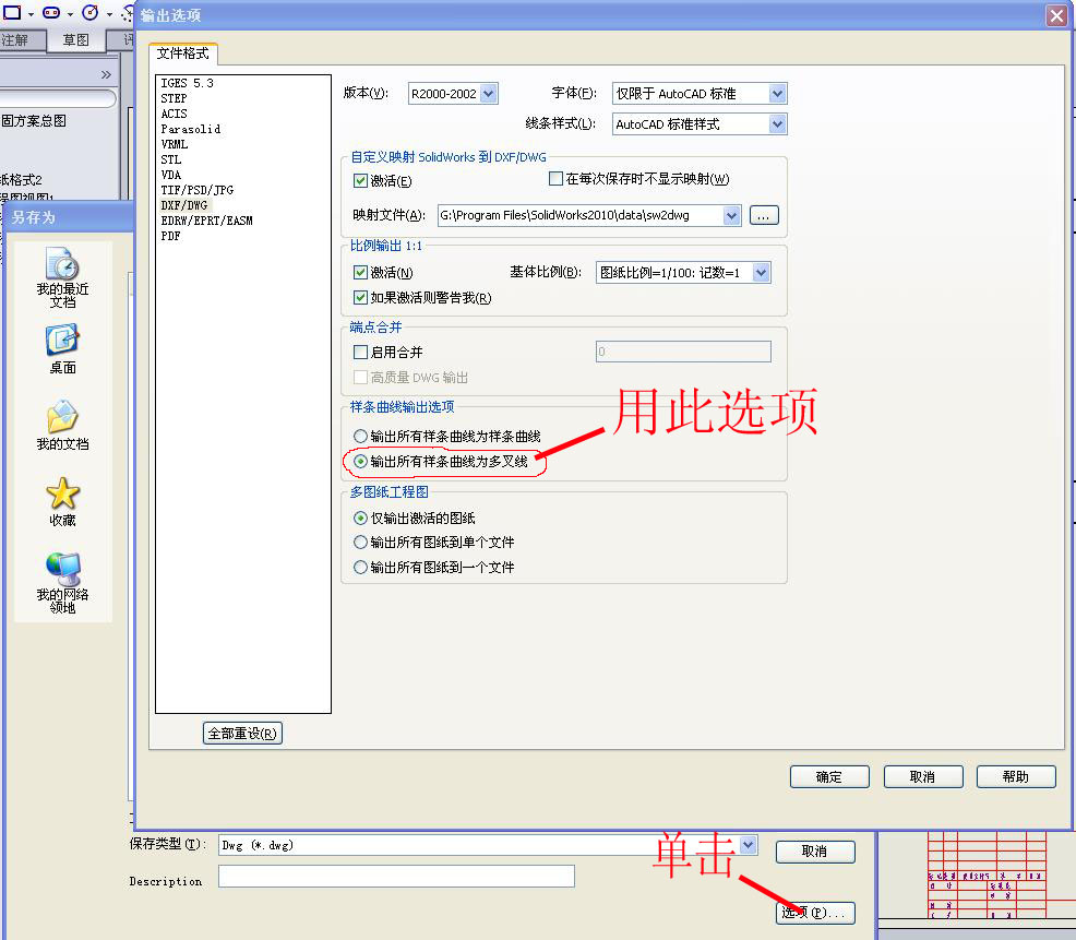

SW2009工程图转到CAD后,圆柱母线投影线变成不可编辑的线条,为什么?怎么办?

按下图方法试试。

 楼主| 发表于 2009-10-30 19:25:10 | 显示全部楼层 来自: 中国江苏徐州
多谢!!谢谢!!
 楼主| 发表于 2009-10-30 19:28:21 | 显示全部楼层 来自: 中国江苏徐州
扫街没明白我的意思还瞎说!
6 }( V  V9 e' B! q: A5 G/ W. h; o3 `我说的是转到CAD后不能和其它线条一样使用,比如OFFSET
