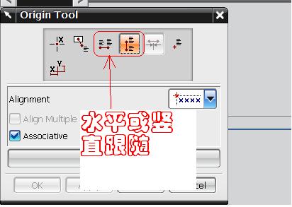

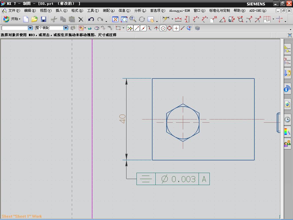

如何保持形位公差和尺寸标注保持关联,就是在移动视图的时候,形位公差和尺寸的相对位置保持不变。

以前对其关联使用很方便,但自从升到6.0.4.3以后,对齐的关联就没成功,即使设置了自动对齐,在移动尺寸线时,形位公差也不会跟着移动,并且在标注时也无法找到对其点,这在以前的版本中是没有的

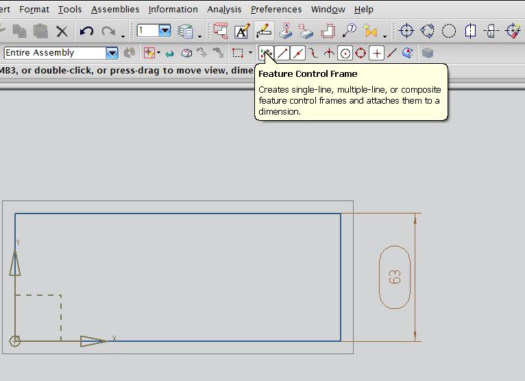

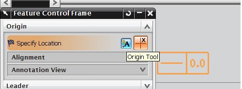

形位公差输入后,直接在要标注的地方按住左键拖动就行了,很方便的。

和4.0一样的,就按住左键不要放,拖动就行了。
