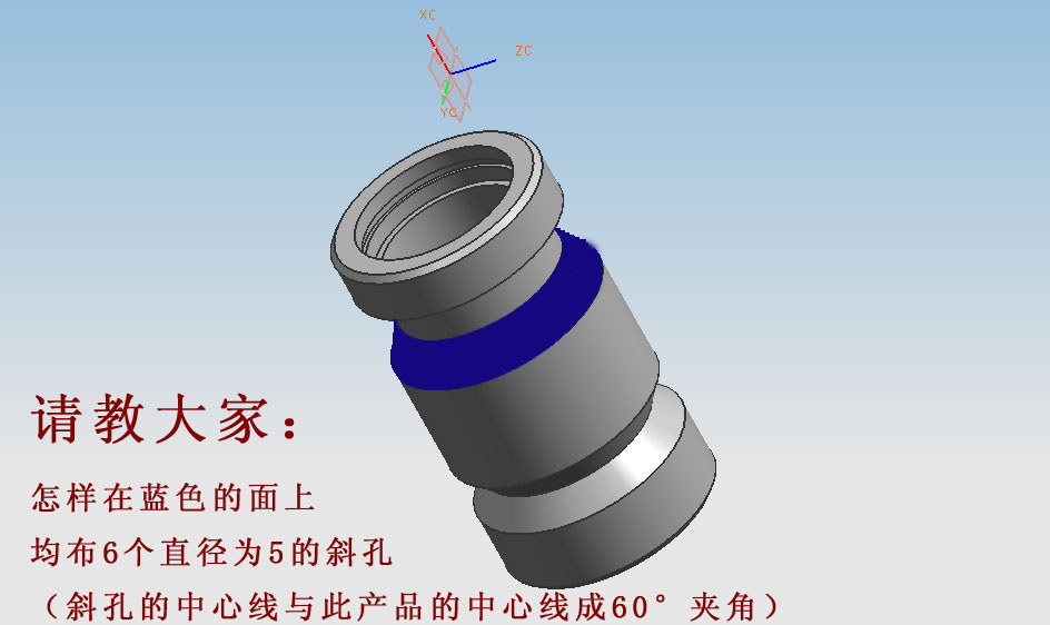

小弟初识UG,有如下问题清高手帮忙!!!不甚感激!!!, |4 A3 j) i- x/ P
(问题在压缩包的图片 qw.jpg 里)

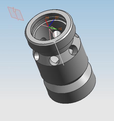

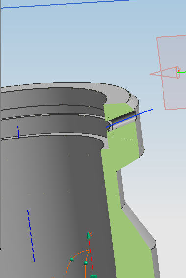

请把问题描述清楚,你想达到什么样的效果,或者出了怎样的问题,只有图片看不出来,请加文字说明。我猜了一下,你是否是想在管壁上打一个斜孔?如果是可以用草图绘一线段,然后用管道布尔减。

计算一下各个面之间的角度可以知道怎么回事了。

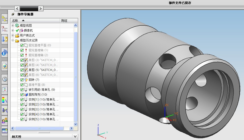

先做XY剖面,在上面做60的基准轴,就出来的。

在基准面上做个旋转。  然后布尔运算再阵列就行了

' y7 R* w; j7 O6 Z9 K; {! Q( v你再建立一个坐标系在那儿 然后偏个角度就好了

建个基准平面,夹角60度,在基准平面上打孔就可以了
4 V4 \- m4 M; _3 M; W0 p! R然后再旋转复制

可以直接用孔功能做出来
