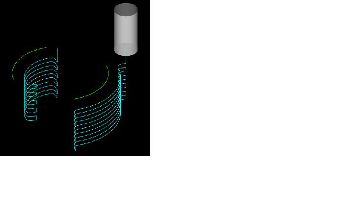

发表于 2009-10-29 23:46:42 | 显示全部楼层 来自: 马来西亚
是这様吗???1 A6 u; Z5 p5 J0 f. q. m1 j
5 \4 I  R/ F7 m% n+ i- y' V8 U

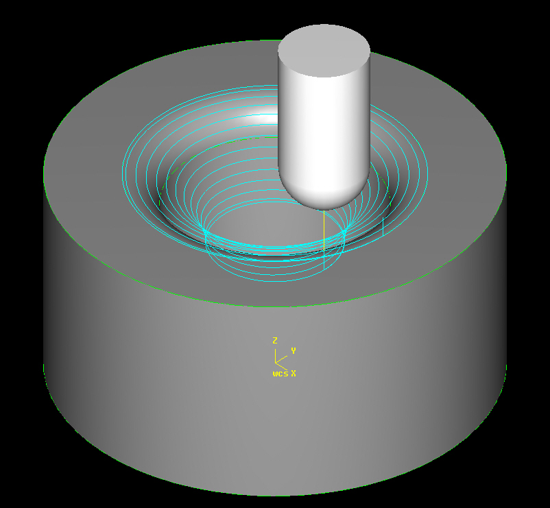

发表于 2009-10-30 13:22:21 | 显示全部楼层 来自: 中国上海
用UG做了一个是这样吗?7 K5 L& B$ D5 y: J( ~* W- ]

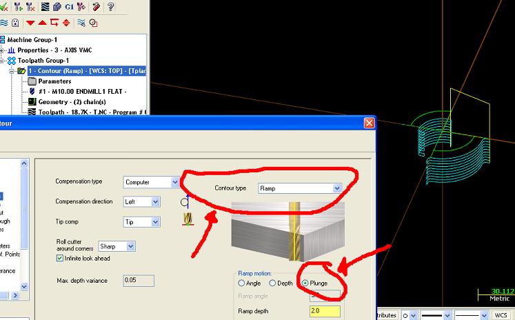

发表于 2009-10-30 13:35:20 | 显示全部楼层 来自: 马来西亚
回复 4# ZZr123 的帖子红圈内的参数设值!!

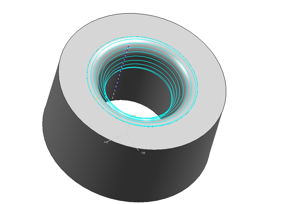

发表于 2009-10-30 14:38:18 | 显示全部楼层 来自: 中国上海
用曲面流线加工即可完成。: R- Y! l8 Y. b8 ?$ E6 l5 N% O: E
