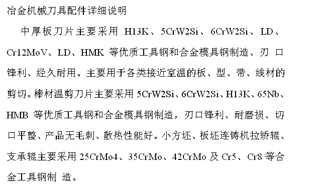

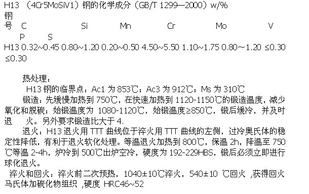

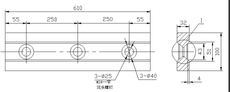

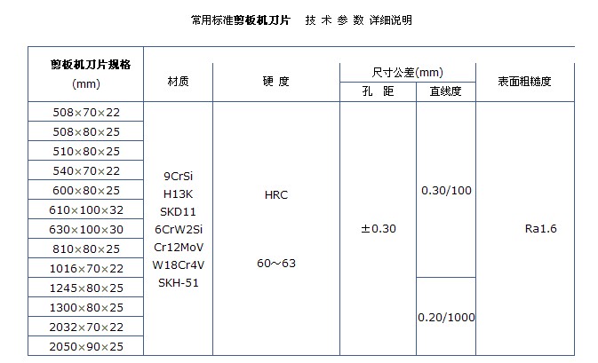

发几张图片看看!!!!!!!!!!!!!!!!!
天际孤帆 + 3 技术讨论

谢谢4楼提供的图片资料很好
