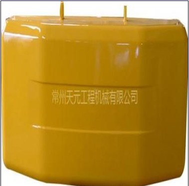

现在手头有个挖掘机配重图纸,里面的貌似是用冲压做的,请问一下 类似这样的件工艺怎样,需要展开图吗?
发表于 2009-10-30 15:41:23 | 显示全部楼层 来自: 中国江苏常州

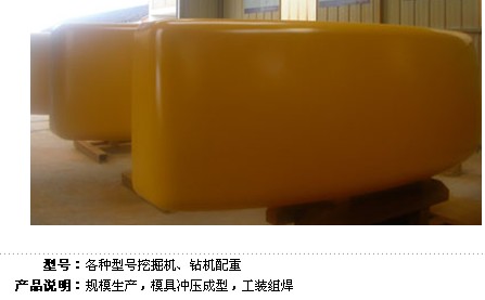

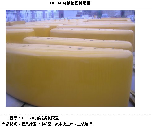

我们的装载机的配重是钣金焊接件
+ e8 ~, s) P0 t1 {2 z1 y! z出零件图和焊接图
/ @7 ~8 I. i% l' @3 X# Y$ _保证重量和与机架的装配位置准确就好了
" b6 ^+ E7 o& N; _------------/ Y6 \% {/ Q' M+ G! H( e; u
看看下面的几个图就知道
, x3 O& G+ y3 z5 u( P( X1 T这个事冲压和钣金焊接件。

 楼主| 发表于 2009-10-30 16:05:18 | 显示全部楼层 来自: 中国江苏徐州
回复 2# eastlakewater 的帖子
这样的零件是把图展开吧 钣金还行 但是这样的冲压件 很难展开 不知道怎么展开的

发表于 2009-11-1 14:48:09 | 显示全部楼层 来自: 中国广东深圳
挖掘机配重很少用冲压件,用铸件的比较多。
发表于 2009-11-1 15:56:31 | 显示全部楼层 来自: 中国江苏南京
外面的那块板是模具冲压的$ z2 R7 Q" Y7 m$ L" g) C! y
里面的是钣金件
* r( b& j: M7 `' H, m/ r, M那个展开不是很难啊。
