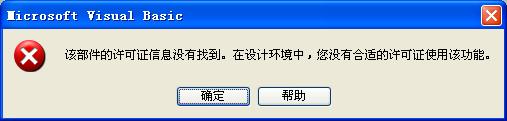

机器重装以后,运行宏出现如下提示:
. W! m, ]+ g7 H- o3 Q“该部件的许可证信息没有找到。在设计环境中,您没有合适的许可证使用该功能。”& L: t5 a( g% c& j3 Y3 [
$ e% g  ^' t4 m3 e- |5 R$ i
/ z( k% y  D5 A' U- P2 D 许可证信息未找到.JPG 9 b( J7 x7 M4 T, D# b
9 G+ x" ^0 `9 N# `6 m
& Y% d- [. m8 X$ ]+ H( h& q  N# ]请问是什么原因?怎么解决?

 楼主| 发表于 2009-11-4 08:25:16 | 显示全部楼层 来自: 中国天津
经过多方测试,发现问题出现在控件commondialog上,删除此控件则程序可用,但有部分涉及此控件的功能不能使用;但如果不删除此空间,则程序不可用。  I5 n) U# v' h; _: V: Y2 H7 I! u0 N  H# M
% V5 c7 C0 t9 j5 Y1 @9 O$ @% z请高手指点如何解决此问题
 楼主| 发表于 2009-11-6 01:27:40 | 显示全部楼层 来自: 中国浙江杭州
最终解决方案:通过调用API函数实现对选择文件对话框的调用
