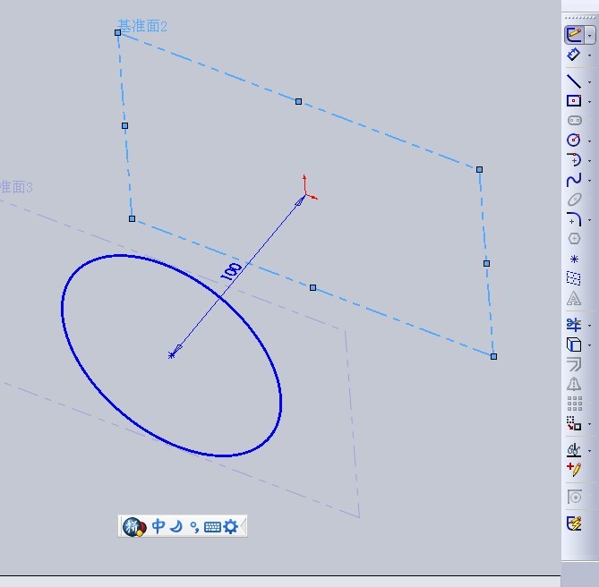

如截图所示,我可以做成基准面上的放样,同样应该可以用但是有两个问题:: l0 o( n- E' }
1.基准面上的草图画3D草图放样为什么不好画椭圆?
. ]' w( }7 ]! F0 w! \2.3D草图就是一个草图吗

大哥的话我通过实践已经领会solid3D建模的道理,但是还是不知道为什么在“基准面上的3D草图”不能画椭圆,就是上面的截图,椭圆功能处于灰度状态。
发表于 2009-10-31 12:07:00 | 显示全部楼层 来自: 中国江苏常州
因为椭圆有方向性!决定椭圆的特征是五个点,并且这五点必须在同一平面上,3D草图无法决定这五个点!
