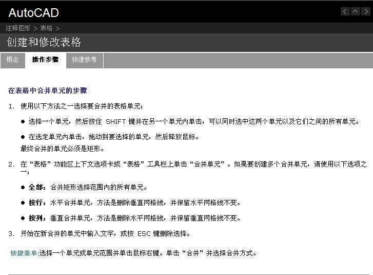

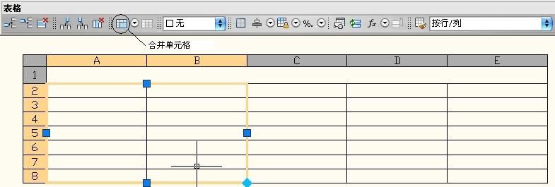

使用AUTOCAD 2006生成表格,不知道如何进行合并单元格,教程里面没有提及,请高人指点方法。

2010的

发表于 2009-10-31 07:56:26 | 显示全部楼层 来自: 中国浙江台州
回复 3# maoyangmy 的帖子
连续的单元格合并可以通过按行或按列实现
* P* m( A: N# _" Z( X0 h合并后的单元格呈L形 这个应该是不能实现的
