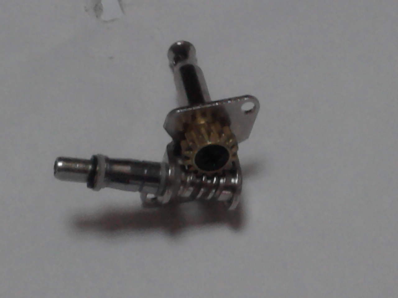

已知斜齿轮参数,齿顶圆直径10.5MM,14齿,模数0.65,齿轮与蜗杆的中心是6.9MM,蜗杆直径是6.0MM,如何求蜗杆齿的参数?

螺旋升角=7.949,xn=-0.1,头数=1。图片见附件:
' B# Z) W5 ^  {3 W4 B; v: _4 i; b 0WG ASSY-09.rar (45.88 KB, 下载次数: 15)

已知斜齿轮参数,齿顶圆直径10.5MM,14齿,模数0.65,齿轮与蜗杆的中心是6.9MM,蜗杆直径是6.0MM,如何求蜗杆齿的参数?有附图参考。
 楼主| 发表于 2009-11-3 14:02:10 | 显示全部楼层 来自: 中国广东佛山
我的蜗杆是用齿顶圆直径15.2,20齿的齿轮铣出来的,不知是否合适?

发表于 2009-11-9 08:45:08 | 显示全部楼层 来自: 中国广东深圳
蜗杆和斜齿轮啮合从理论上分析是相交轴螺旋齿轮的一种形式。
( n! i0 Q0 }. t$ \要啮合正确必须是ZI蜗杆和渐开线斜齿轮。但是工程上可以采用ZA蜗杆和斜齿轮啮合,注意调整齿厚避免干涉!
( l9 S# x0 r/ ]% r) J( x2 N啮合条件:法面基圆基础相等。可以推出的推论是:3 z$ S: h# K) k& o
(1)法向模数相等;
% b8 ^! P' m6 z& L. s(2)蜗杆导程角=斜齿轮的螺旋角,且二者旋向一致。& v* ?% f9 J4 j) ?5 x' f. G3 U1 Q9 k9 }
**************$ w+ O. m1 W0 j+ |
满足这两个条件即可实现啮合。如果理解可以这么理解:滚齿的滚刀基本蜗杆是ZI蜗杆,滚刀可以滚切直齿也可以滚切斜齿。所示蜗杆和斜齿轮的啮合是正确的!
hero2006 + 3 技术讨论
