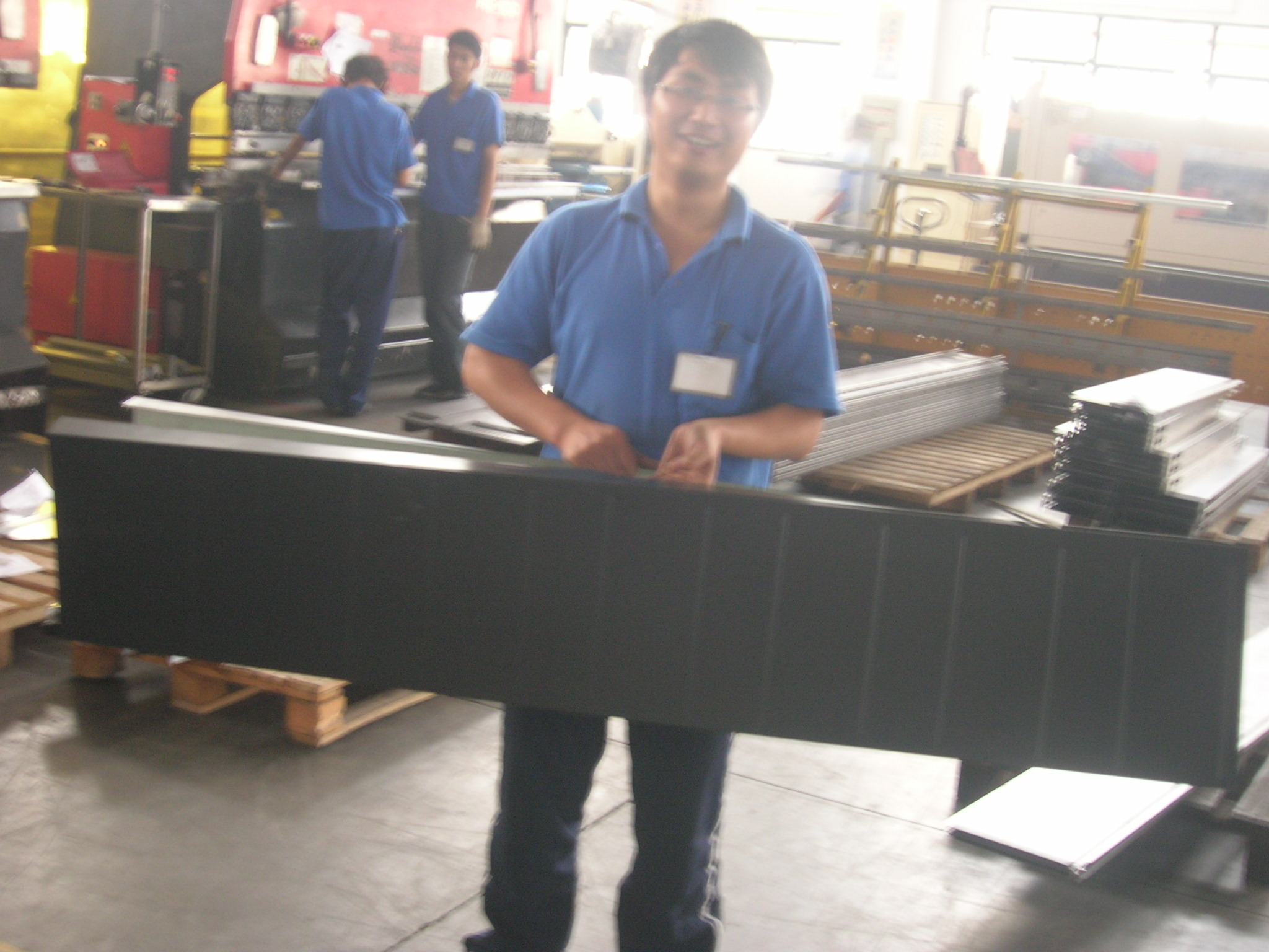

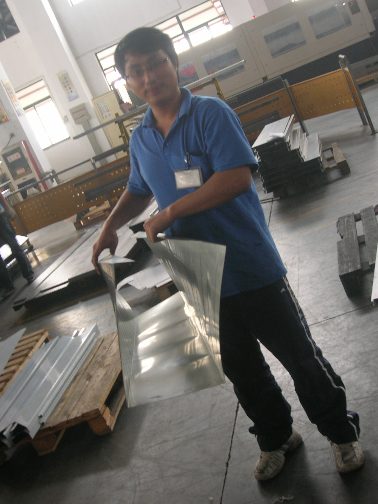

[讨论] 彩钢板压筋变形
发表于 2009-10-30 14:02:21 | 显示全部楼层 |阅读模式 来自: 中国江苏苏州
我们现在遇到了彩钢板压筋变形的问题,请看附件。请教各位,有没有好的办法来控制啊!

 楼主| 发表于 2009-11-2 10:57:57 | 显示全部楼层 来自: 中国江苏苏州
楼上的兄弟说得没错,主要是由于彩钢板刚性太强,在冷冲压筋时,板面已经成波浪形,现在将优力胶加多加厚,使用慢速高吨位(110TON)冲压了,但是仍没有多大的改善,我想应该从模具结构着想如何防止板材严重变形,但我又对模具设计不懂,所以请高人出出招啊。

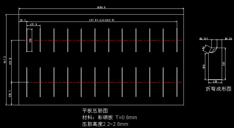

今天又有一个模具厂商到我们厂来看了,说是板材钢性太强,就是修改模具结构也没有用的。现在用的模具是一次冲两个压筋,一件917×1660板上大概要冲12×22个压筋(230mm长,2.5mm高度包一个板厚),每个压筋的间距为138mm。材料是不能改的了,因为已经过客户确认,压筋高度之前为1.2mm变形还好,但与客户要求差太多了。各位,还有没有其它的建议啊,现在真的很头疼!还有没有其它的加工方法啊,比如专门的设备啊、冲完后如何整形啊?
发表于 2009-11-4 12:53:07 | 显示全部楼层 来自: 中国四川成都
运滚压方式看看行不行
 楼主| 发表于 2009-11-4 12:56:01 | 显示全部楼层 来自: 中国江苏苏州
原帖由 robbieouyang 于 2009-11-4 12:37 发表 http://www.3dportal.cn/discuz/images/common/back.gif. F" |0 N' z8 m9 ]0 U" e
今天又有一个模具厂商到我们厂来看了,说是板材钢性太强,就是修改模具结构也没有用的。现在用的模具是一次冲两个压筋,一件917×1660板上大概要冲12×22个压筋(230mm长,2.5mm高度包一个板厚),每个压筋的间距为13 ...
我补充上面的内容,将加工图传上来给大家参考一下。
