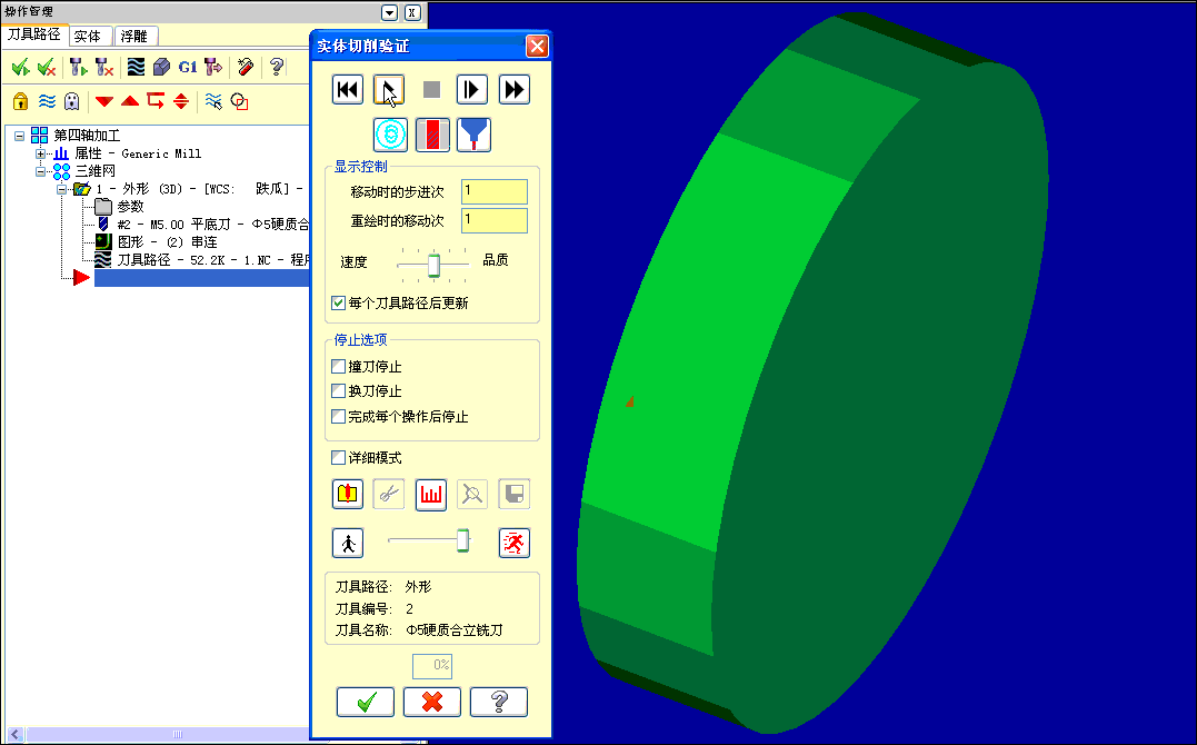

四轴的!master cam 编

很简单的,使用一般的外形加工,参数中选第四轴即可
