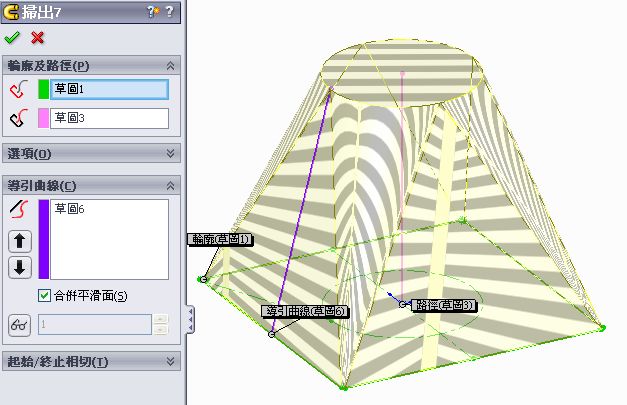

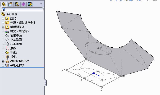

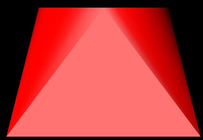

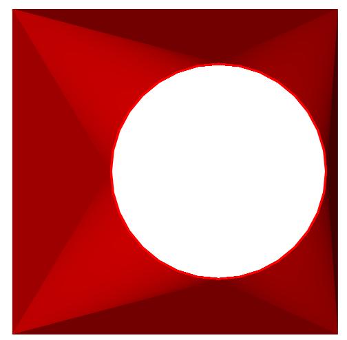

发表于 2009-11-6 14:24:41 | 显示全部楼层 来自: 中国广东惠州

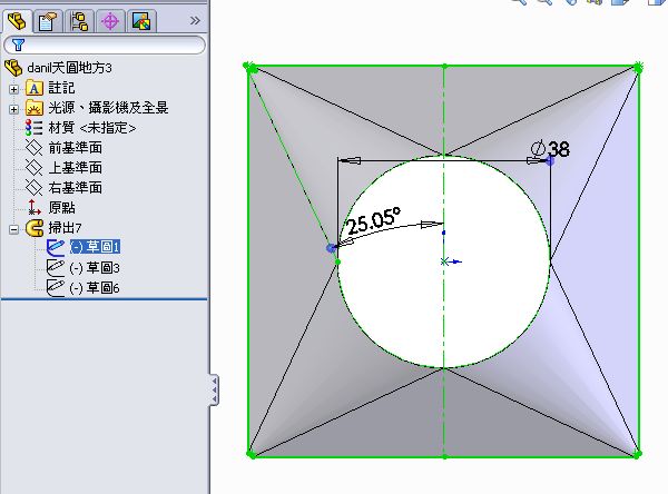

天圓地方簡單画法
& {$ d8 h: F& Y9 l& }/ ]6 T tynuan2.jpg 1 L3 v0 I: R) K+ d2 V; M
tynuan3.jpg * [  E4 D; i( ?3 f# g
1 z1 _! M! j2 {+ v# Q
; w( ?7 W, M3 l; c; o8 z/ C. P% {
2 }* F4 b$ n' G3 k1 g$ f- K) ~: S' Q
[ 本帖最后由 danilso 于 2009-11-6 15:22 编辑 ]
发表于 2009-11-6 14:30:55 | 显示全部楼层 来自: 中国辽宁大连
老玩艺了,哈哈
发表于 2009-11-6 14:33:06 | 显示全部楼层 来自: 中国北京
关键是能展开才行、。

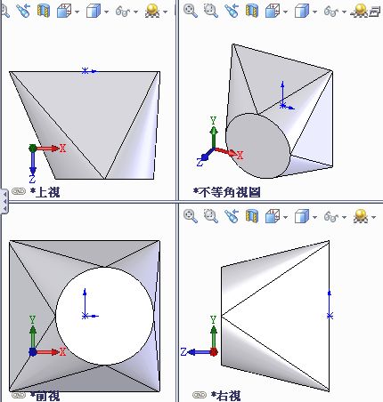

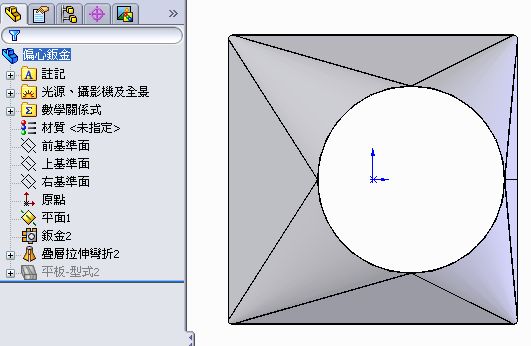

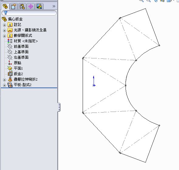

发表于 2009-11-6 15:48:15 | 显示全部楼层 来自: 中国广东惠州
/ \: V+ F0 Y& v) [ tynuan5.jpg
发表于 2009-11-6 16:04:34 | 显示全部楼层 来自: 中国北京
danilso大师把源贴上来好么?xiexie!
发表于 2009-11-6 16:17:33 | 显示全部楼层 来自: 中国广东惠州
偏心天圓地方鈑金原文件SW 2008; l7 _& m8 L+ P& v& M
偏心鈑金.rar (172.99 KB, 下载次数: 108)
 楼主| 发表于 2009-11-7 23:55:16 | 显示全部楼层 来自: 中国海南海口
谢谢danilso大师,学会了

发表于 2013-7-22 16:28:16 | 显示全部楼层 来自: 中国安徽合肥
你们这个折弯线是怎么显示出来的,我的展开后平面上一根线的没有
