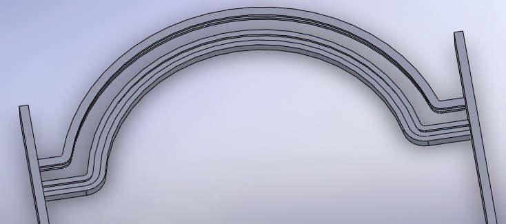

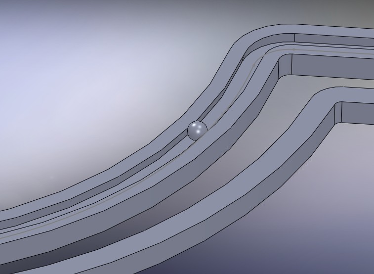

各位大虾请帮忙!! Q4 ~' X" r) ~5 @. U- ~
我现在用一个类似滑轨的东西,或者用滚珠 想配合几段线段组成的路径
3 n3 ~! j  @) d9 m$ A) k4 |现在问题出现在这几段线段的问题
  |  U. H7 U: o6 t- m路径配合只给一段线段配合 几段曲线连接一起的不行
, R0 C7 V+ B8 T: s5 Y' `难道一定要用样条曲线才能解决问题吗??

# l/ E0 N2 |. c' s2 a依然可以用几段线段 不过在路径配合的时候选择上上面的SelectionManager按钮 在画面会弹出一个小的选择图框 选择开环 选择线段 确定就可以了.....9 U  B  k  i; J1 x% f# B7 }  B1 \+ s- p
