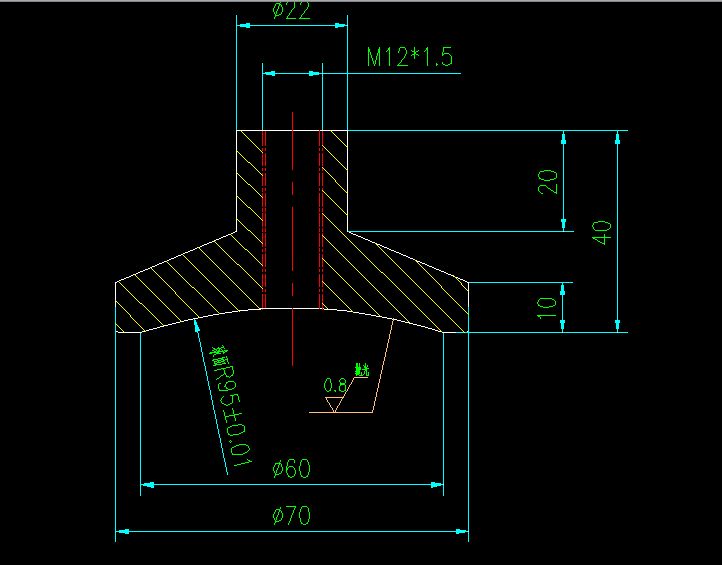

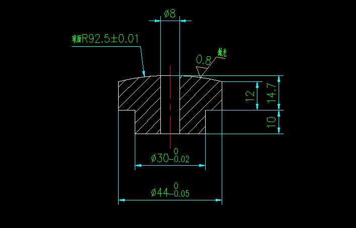

小弟最近按客户要求,设计了附件的2个零件,其功能是将汽车车标压合黏结(将铝做的车标薄片压在球面塑料框架上),加工的难点在于:: ]. p* [$ ?2 i" k
    1,材料全部为塑料(棒),选哪种塑料(棒)既能保护车标,变形少,又便于加工。
& p# p- e$ b4 _6 t    2,使用面:球面R92.5及球面R95,对光洁度要求较高,如何加工?
5 u; N' w5 G1 V+ I; [4 D/ t请各位指教,多谢!

回复 3# 龙门下的鲤鱼 的帖子
第一张图壁厚太厚了
, N2 [, h9 f8 Z% Z8 U/ X第二张图模具不好脱呀

模具效率較高,但是要圖紙上要設置拔模斜度。  @9 L& z! }7 |/ c; N# s, _  }: L; T
+ B$ o! _5 F: z# l車床可以做,而且可以在車床上直接用砂紙拋光。

多谢各位回复.6楼的"用砂纸抛光",对于塑料(棒)类,会不会越抛越粗糙啊?!
# V" V* Q$ t3 m$ s9 v3 [4 I- y7 M另外,数量的原因,开模具就不经济,看来只有用数车啦.同数车相比,仿形车性价比如何啊?

用砂紙可以將金屬拋到接近鏡面的,你可以從400——800——1500——2000來拋光,在上拋光膏。) D7 o- H/ |; k1 I0 W2 E
& D' R( j9 ]/ x- F  v2 w1 S5 B5 f/ ?有數控車就不用仿形車拉,反正你量不大,仿形車挺麻煩的。

用尼龙材料,用加工中心直接成型.

用加工中心做吧!加工慢点,光洁度是能保证的,如果量少的话

塑料抛接近鏡面应该可以。
$ a! q; q. V" n* P; G我外发一些手样,表面效果很好。用抛光膏。, x4 D6 y* z2 ?; n9 S7 z% `
就像擦皮鞋

以前加工过光洁度不是很好4 p5 Y1 _: U+ q& w4 r. E0 W4 P, d
还是用车床加工后抛光吧不走弯路保险些
