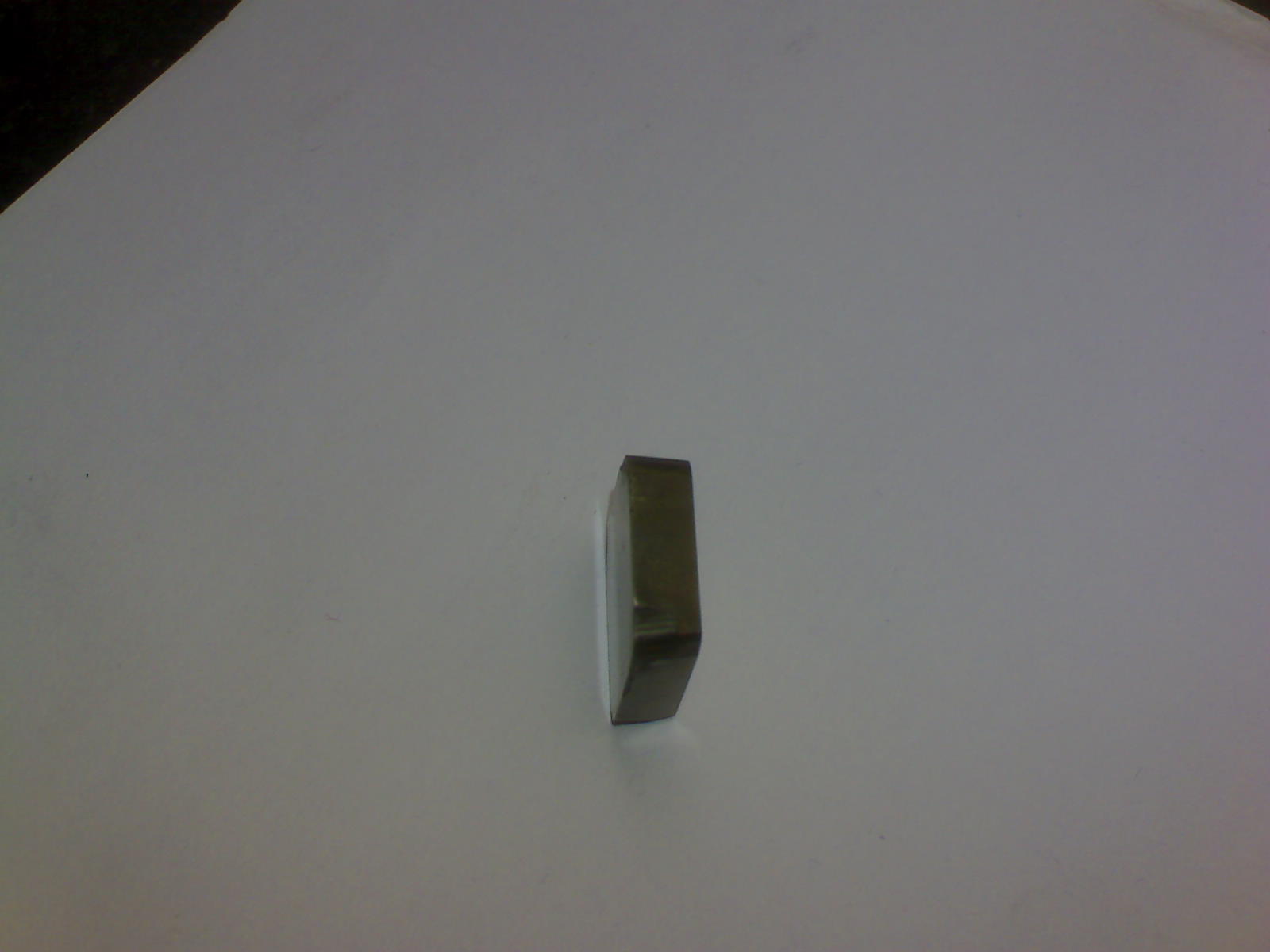

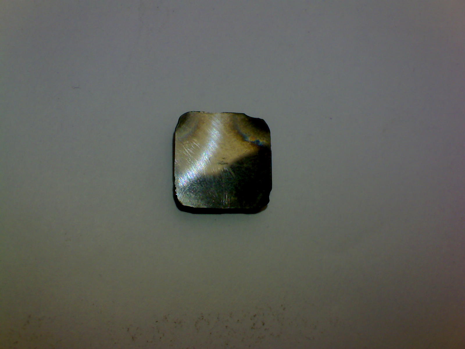

自从我厂的铣边机换了刀盘后,其刀片就出现了非正常的磨损,其使用寿命降低了许多,可以排除是刀片质量问题。其磨损的刀片和刀盘如下图。" Y# I$ t& W7 C8 f: J+ V  j

发表于 2009-10-30 20:20:22 | 显示全部楼层 来自: 中国天津
我个人见楼主,第一要适当的降低刀具的线速度实验一下,第二,换上刀片后要打刀的轴向和径向跳动,第三,把加紧螺钉全都换新的,第四您加工的材料是啥啊?看样子刀片都糊了啊。第五是否能加切削液啊?
天际孤帆 + 2 技术交流
发表于 2009-10-30 21:56:01 | 显示全部楼层 来自: 马来西亚
把刀片材质换去P35以上耐撞些,速度降些最好把冼刀头换了刀片全撞爆了!!!
