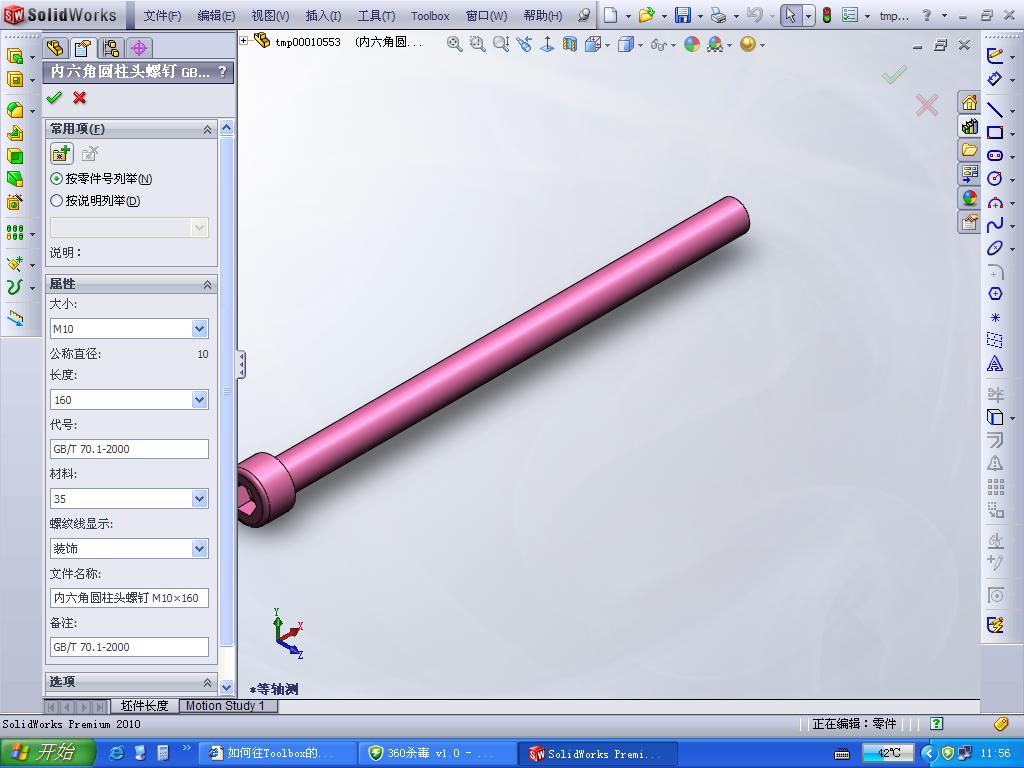

发表于 2009-11-1 11:57:58 | 显示全部楼层 来自: 中国广西桂林
看看我自定义的M10×160长的螺钉

发表于 2009-12-16 21:46:18 | 显示全部楼层 来自: 中国江西南昌
12楼的这个界面怎么弄出来的?我是新手来学习一下。
, i, H/ {+ D" _7 S4 b, k# Y每次我需要一个标准件时,从TOOLBOX里按生成新零件,这个时候可以出来12楼的这个界面,可以修改,但是确认以后再想修改就不知道怎么弄了。怎么办?
