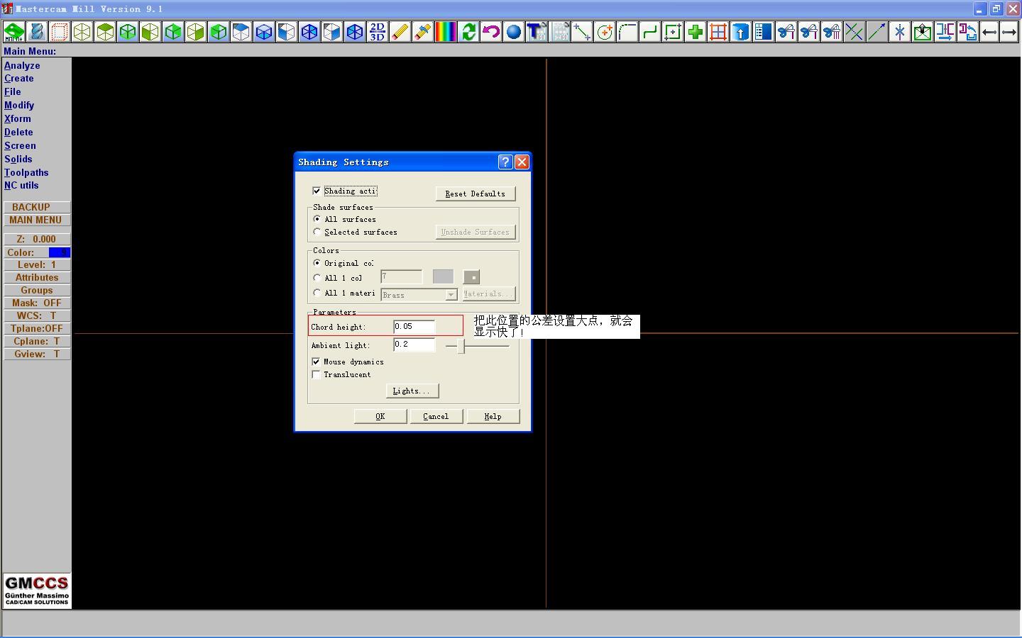

以前都是用MC做小东西; s& Z" j( ]$ s# W& P  q
最近用MC做大东西<只用来做辅助面和边界>,转入IGES图形是总是很慢,5 O4 C- o% n# r! y+ g* L" t
要么转进来不能着色<着色打开很慢>图形虽大但就几个面# w9 T- l# u0 y6 u9 r% X+ k
我都头痛死了,不知那位师傅能指点指点.
7 X: v# {; ]4 c* h" o6 D有时候我在UG里延伸一个面转入MC也一样的转入着色都很慢5 e& F! W4 `# P
图形在UG PM里面都转如很快

发表于 2009-11-1 09:23:30 | 显示全部楼层 来自: 中国广东东莞
你看下是不是你虚拟内存设置的太小了哦。
发表于 2009-11-1 11:17:12 | 显示全部楼层 来自: 中国广东惠州
着色本身就很吃内存和CPU的,图档越大那当然会很慢啊
发表于 2009-11-1 14:04:37 | 显示全部楼层 来自: 中国广东惠州
可以设置如下,把着色公差设置大些就可以搞定,但是这么做会显示很多烂面,通常这种情况最好别用,两者不可兼并!
 楼主| 发表于 2009-11-2 13:56:53 | 显示全部楼层 来自: 中国浙江杭州
改了师傅所说的这个第一个公差假如0.02和2对图形有关系没?6 m6 @% {! E( F( n
改了这个公差是不是整个图形都会变还是光变显示???????????????????????

发表于 2009-11-2 20:47:10 | 显示全部楼层 来自: 中国广东东莞
原帖由 伊风123 于 2009-11-2 13:56 发表 http://www.3dportal.cn/discuz/images/common/back.gif8 m3 y* N0 n% j4 b* }% D& r
改了师傅所说的这个第一个公差假如0.02和2对图形有关系没?" X6 i/ j, j. X
: ?4 Q9 j6 G2 v/ B5 |0 ?' u
+ Z2 C( j6 {) }( b; n8 X# V# w
不会有什么变化的,只是在看起来有些粗糙
