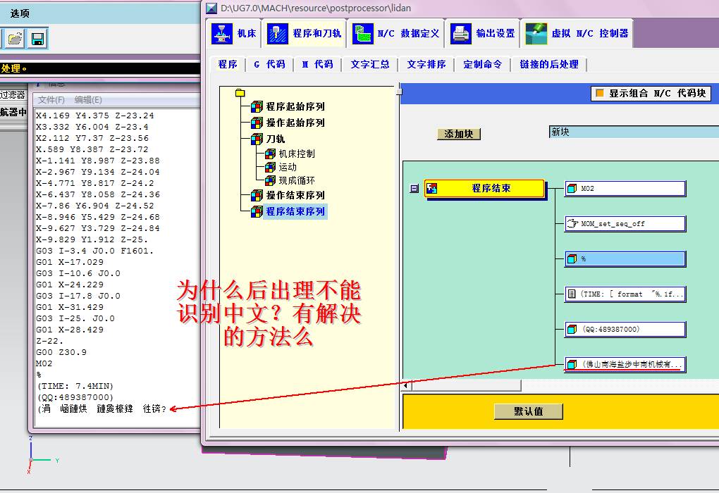

发表于 2009-10-30 20:35:16 | 显示全部楼层 |阅读模式 来自: 中国广东佛山
为什么我编写的后处理不能识别中文?比如带括号的加工时间、刀具名称等等用中文识别不了,而有的人写的可以识别中文,有解决的办法么???让后处理括号内容能正常显示中文- t* h4 \& p6 W0 v

:L 弄了半天
- A* ]4 a. M6 u7 T( ^3 F& t5 n`6.0不支持中文

6.0和7.0都不支持中文输出,4.0和5.0的可以
