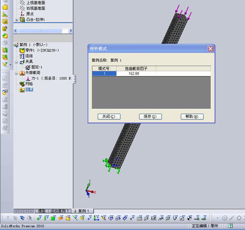

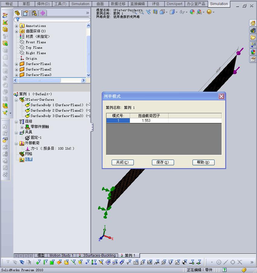

发表于 2009-10-31 08:34:32 | 显示全部楼层 来自: 中国四川德阳
原帖由 飞天鸟 于 2009-10-31 00:18 发表 http://www.3dportal.cn/discuz/images/common/back.gif) d! L" X0 A) I
对于扭曲算例,运算求解会失败。
) _5 v, r# B; H+ A3 Y& J我的可以计算。- q/ w: o% H% c! B% }
发表于 2009-10-31 09:06:46 | 显示全部楼层 来自: 中国四川成都
回复 11# hhyjs 的帖子
这个做的是失稳分析吧,不过这个分析结果不能直接在工程中用的,只是一个趋势性分析,要得到工程中用的可参考的数据,要做前后屈曲分析,不过simulation现在没有这个功能,要用还要去ansys或abaqus、
