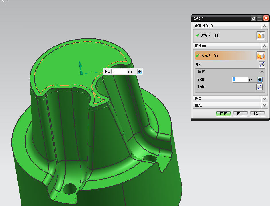

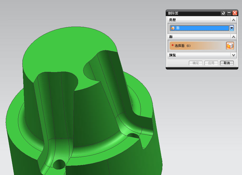

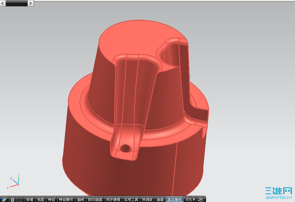

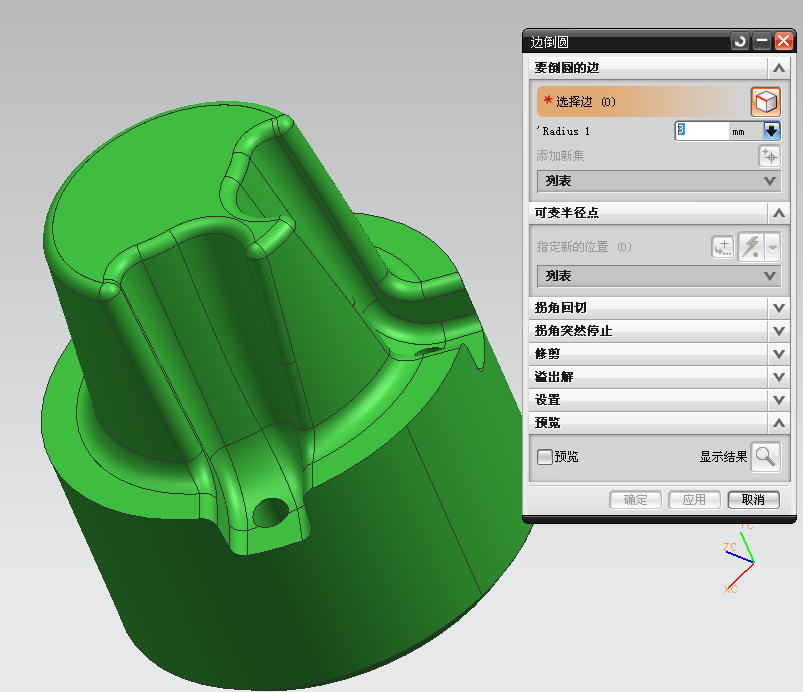

发表于 2009-10-31 10:03:01 | 显示全部楼层 来自: 中国山东济南
直接替换面我没有做成功,而是先将上顶面及侧面棱边倒R3角,图1,然后用替换面将上面圆角替换为上平面,图2;删除多余R角,图3,完成。
