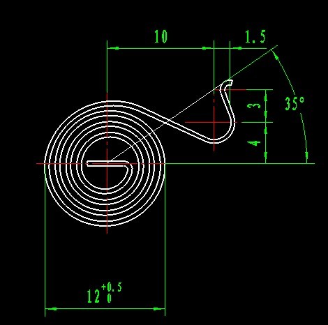

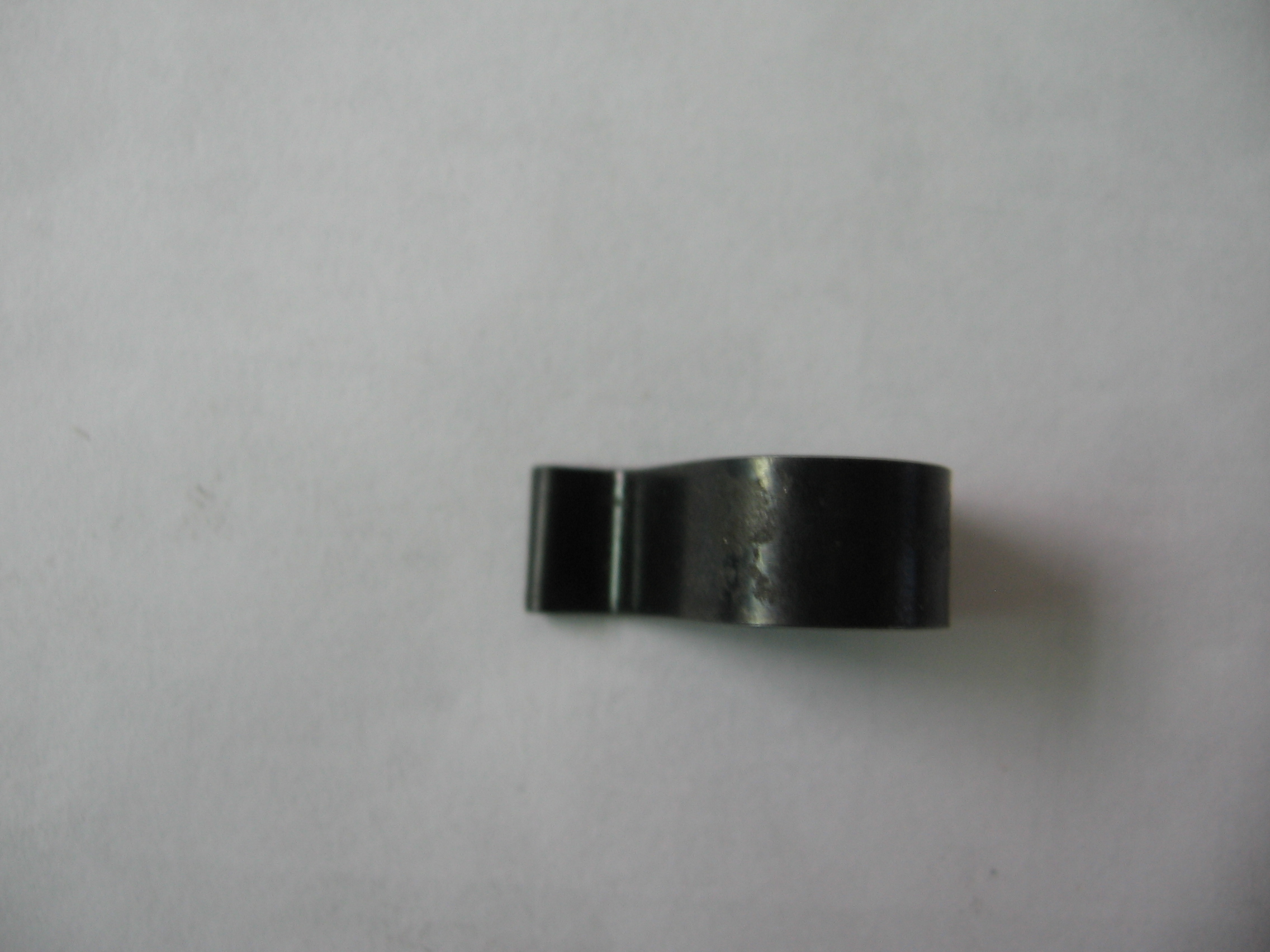

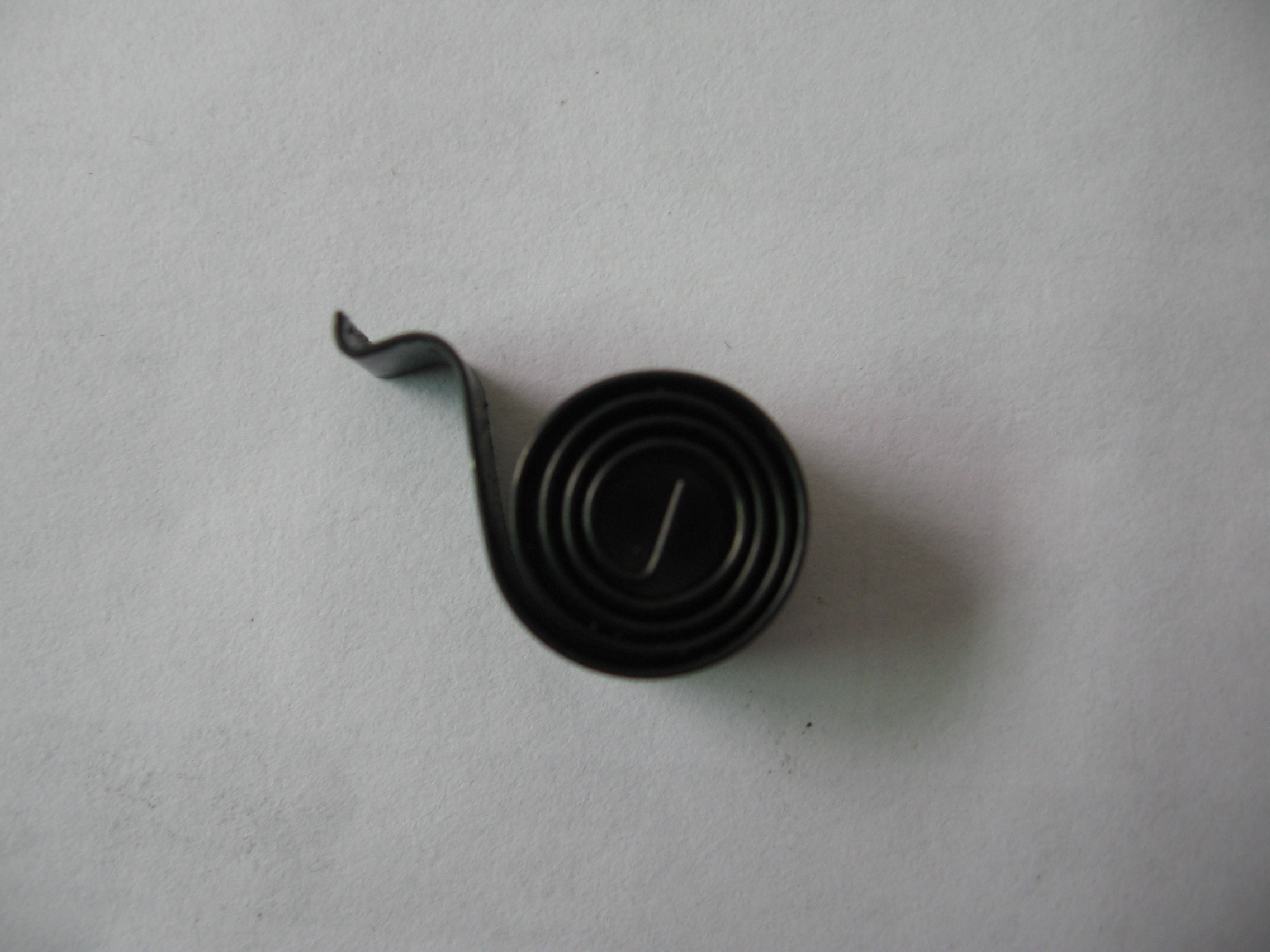

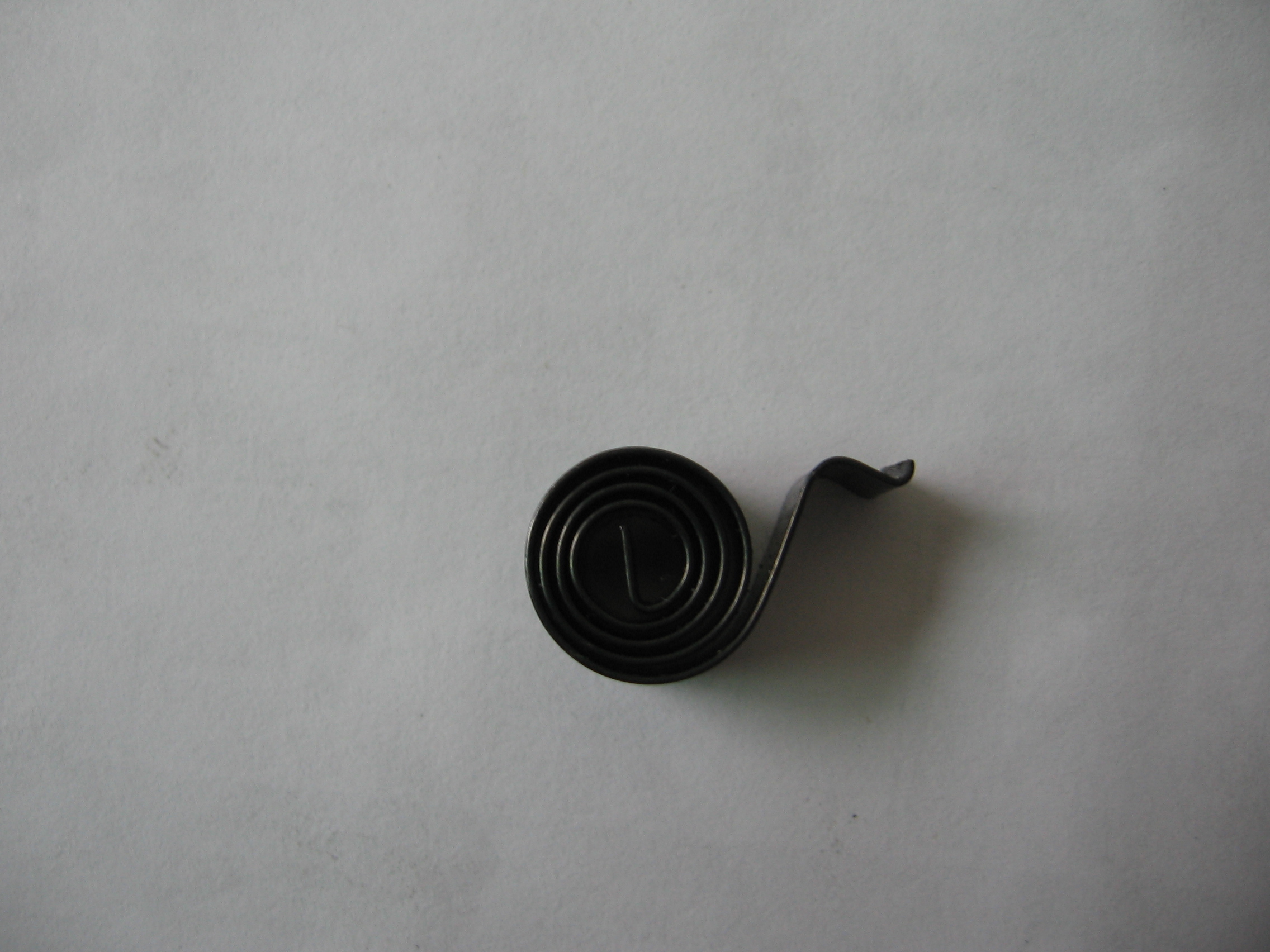

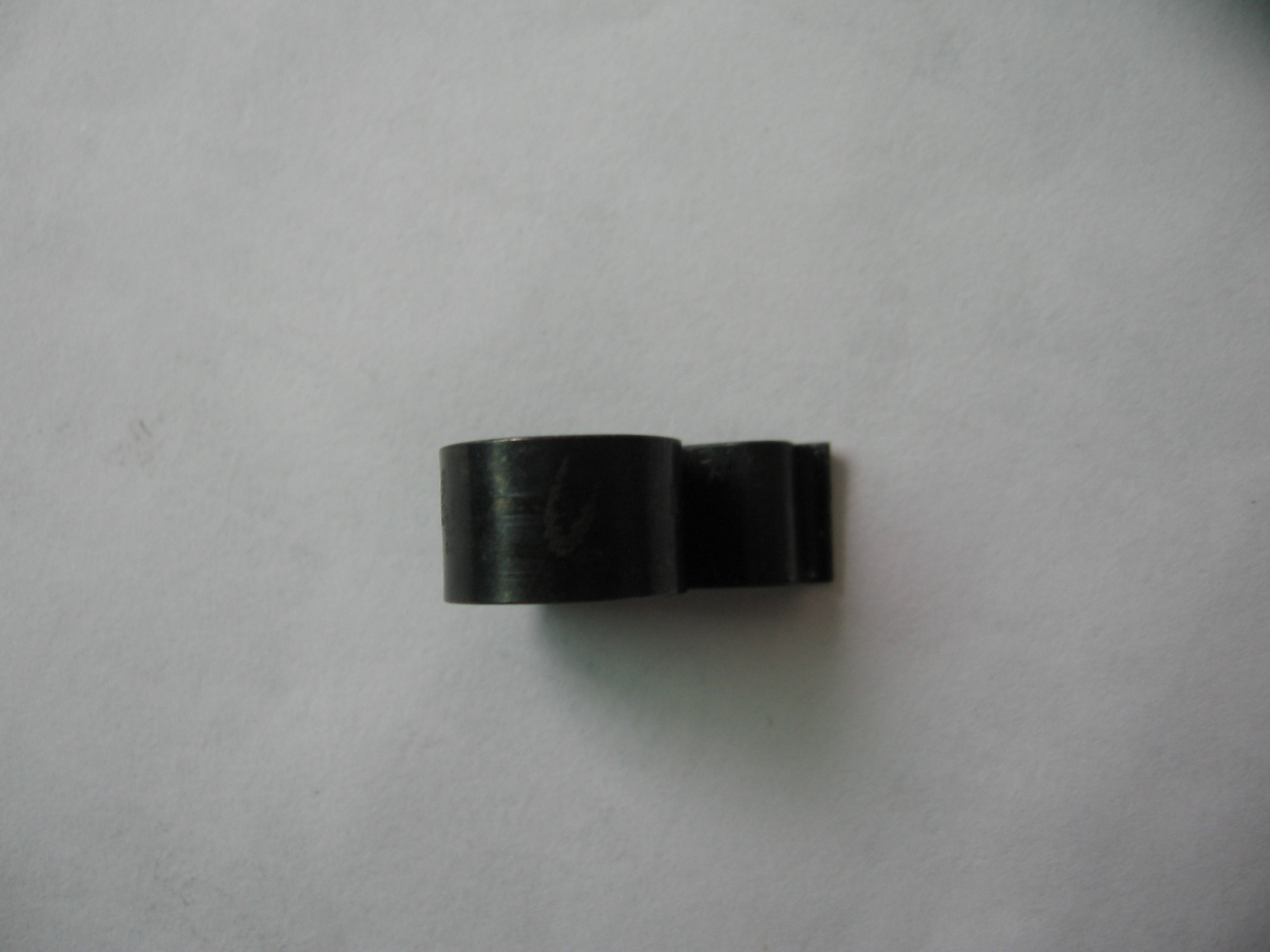

要求:1.不允许从其他二维软件中导入草图。
* k1 s  }, a0 i" @9 H0 P1 l           2.允许在SW环境中编辑方程制作草图
# N, l+ j/ Z; g5 n& y$ ^           3.最好按工艺步骤进行绘制 5 c! ?6 c! D0 _8 y9 l5 P; Y! }
下面是图纸及照片: 1.jpg IMG_0088.jpg IMG_0089.jpg IMG_0090.jpg IMG_0091.jpg

这个没你想象的那么难,用涡状线和2个草图生成组合曲线,然后扫描就可以了,至于方程就看你想从那几个尺寸去控制它了

这是板簧~拉伸就可以了!而且对曲线也没什么特殊要求啊!
