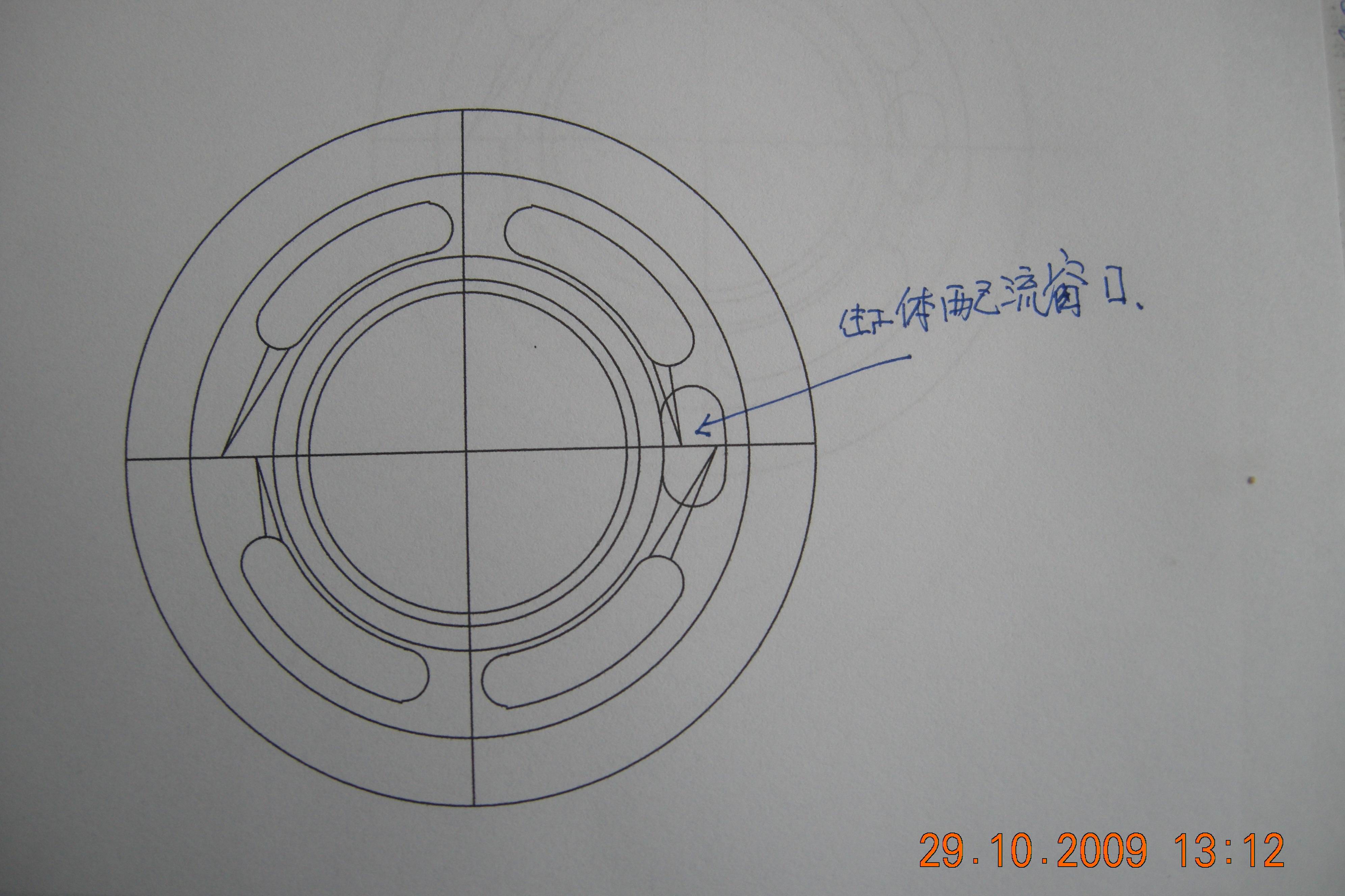

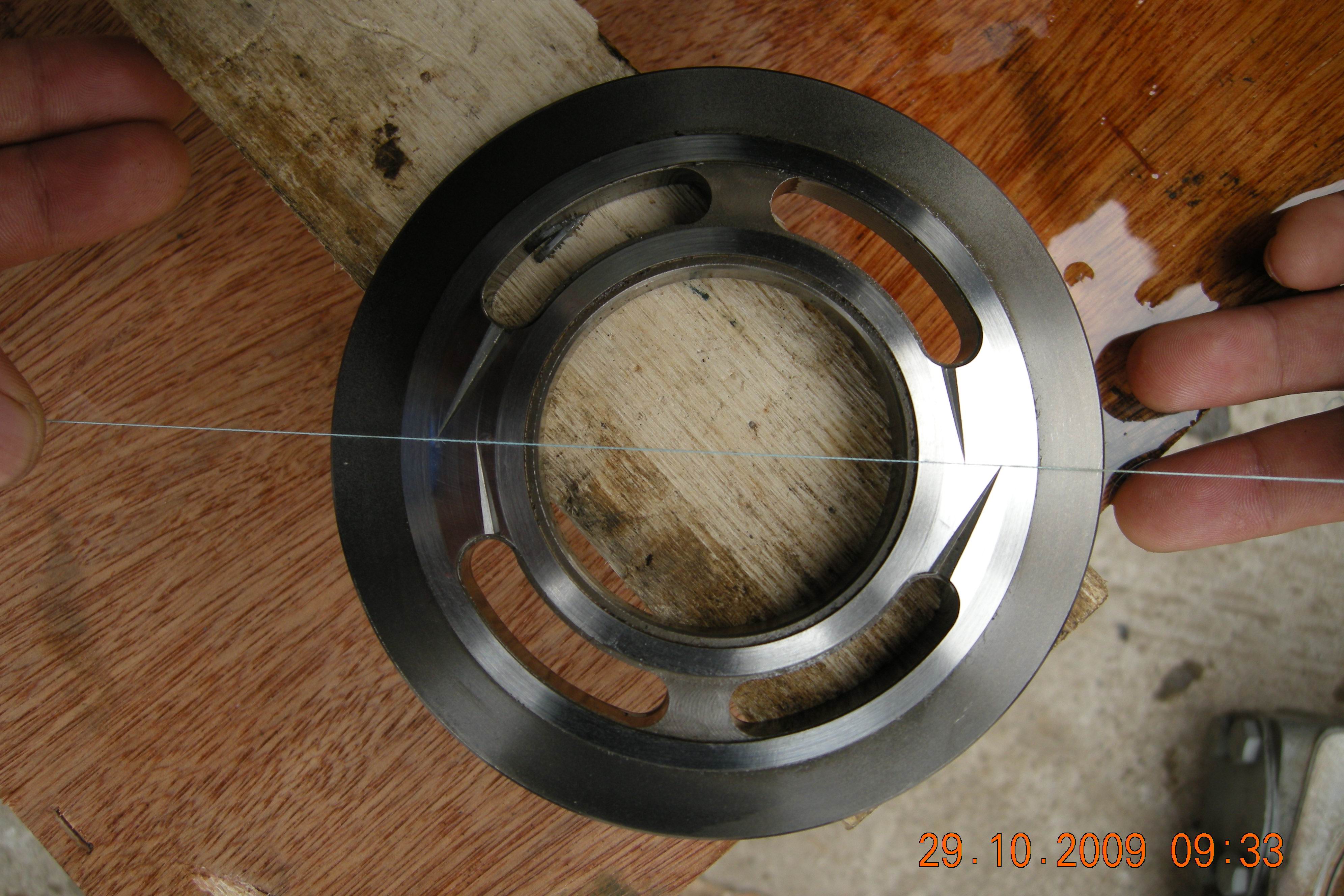

) J* l* c. b$ {% E% T+ ?3 F& y有一台混凝土罐车上的90泵,在高压时噪声特别大,拆开检查时,看到配流盘的三角卸荷槽能在一个缸体配流窗口内窜通。请问这种配流盘的设计依据是什么?

提前配油,减少冲击
 楼主| 发表于 2009-10-31 15:22:00 | 显示全部楼层 来自: 中国贵州安顺
注意核心问题是高低压腔沟通了
发表于 2009-10-31 19:18:54 | 显示全部楼层 来自: 中国浙江温州
因TG90是双向泵,方向切换的时候,容易出现压力冲击和困油现象,因此配油盘对称设置,并通过三角油槽建立预压缩区和预卸荷区.当然高低压通是牺牲效率降低噪音和冲击的办法.
 楼主| 发表于 2009-10-31 19:56:29 | 显示全部楼层 来自: 中国贵州安顺
看来主要矛盾是双向
