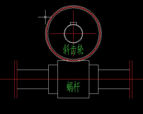

哪位兄弟可帮俺设计两张蜗杆与斜齿的零件加工CAD图张。一直没有做蜗杆与斜齿方面的设计,这次刚好又急着要用,没有办法只得求助于论坛内的兄弟。大得情况斜齿轮分度圆直径约90MM,蜗杆及中心距由兄弟们自行定,只要做成1:1或2:1都行。如下图:      诚谢兄弟帮忙!!!!& v' V2 C' c# W, b" T/ C

兄弟们有空帮一下兄弟吧 我做过链传动,皮带传动,同步带传动,直齿轮传动,就是没有做过蜗杆与斜齿的交错传动。急啊!! :L :L :LQQ652736921    在线等待!!!3 |  c" W2 `5 B+ p1 ?5 S9 |5 a# s

要是兄弟们没有时间,可以给我提点思路也行!比如说先是不是确定中心距,再计算蜗杆,蜗杆与斜齿轮交错传动要注意什么等等!希望能得到兄弟们的帮忙。

你用两个螺旋角为45度的斜齿轮就可以完成轴交角为90度的传动,随着齿数的变化,传动比就随着变化,蜗杆与斜齿轮交错传动要注意齿轮的节距要相等。

感谢4楼兄弟!两个螺旋角为45度的斜齿轮完成轴交角为90度的传动这个我会设计!但是这个对于高速运动不太合适!

其实不难,就是用斜齿轮代替蜗轮而已。只要将蜗轮的参数——模数、齿数、螺旋角、旋向等填如斜齿轮表,斜齿轮比蜗轮加工简单些。这种传动一般只用于简易场合,平稳性不及蜗杆、蜗轮。斜齿轮可用铸铁。
