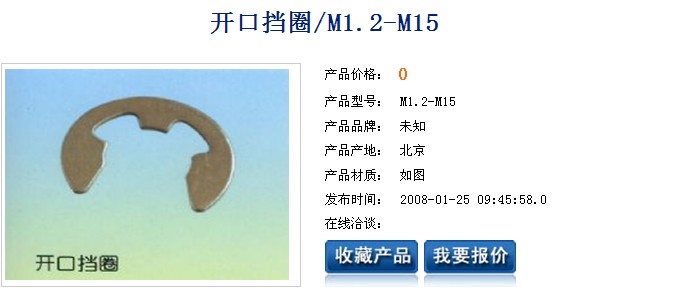

dianpian.jpg 9 z- ]% b/ J* L% ^# x) i& L8 w
请问上面的垫圈叫什么名称?有没有相应的国家标准?标准号是什么呢?谢谢了!

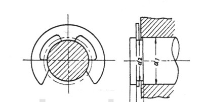

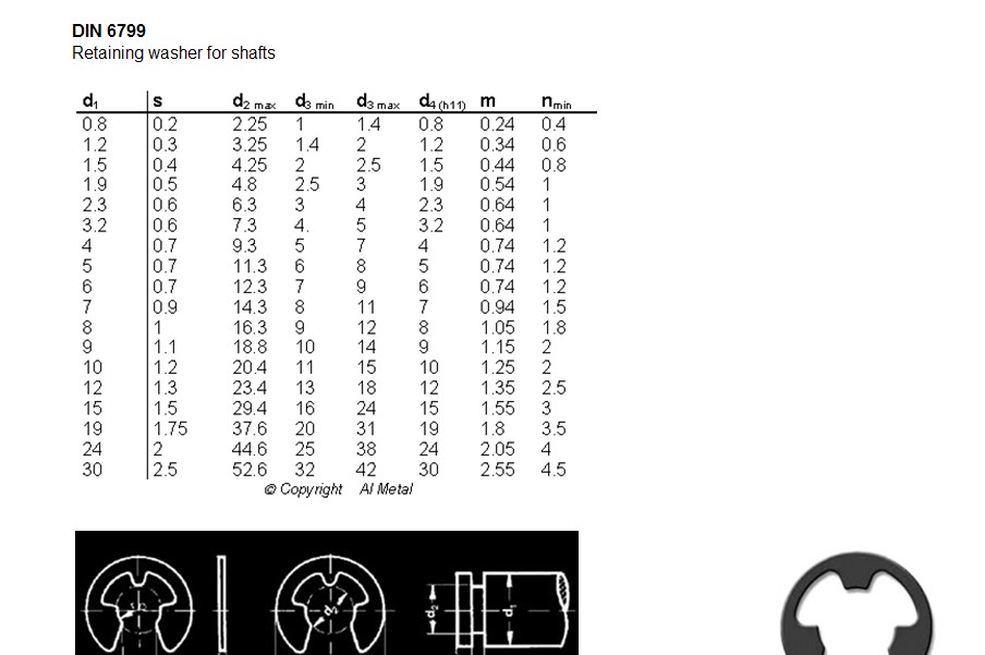

发表于 2009-10-31 15:53:35 | 显示全部楼层 来自: 中国河北秦皇岛
名称  开口挡圈0 K5 n% q. K1 z- v
标准  GB/T 896--1986% D! d$ v- S1 u+ L- y
是一种轴端挡圈
" s% l# b/ d- X) @. R, q  a! f用途少公称直径范围不大  1.2--15mm
发表于 2009-10-31 17:05:13 | 显示全部楼层 来自: 中国上海
正式名称:开口挡圈" l3 p1 H, u* z8 S) F, L
英文名称:“E”rings。
