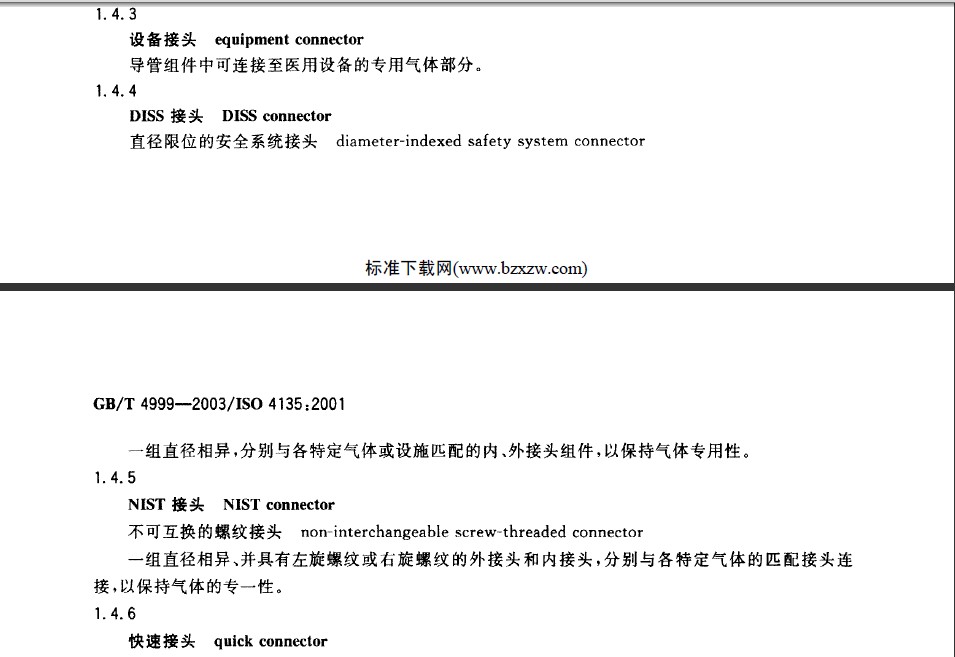

你可以从网络查呀,这个医用的东西,国内的资料很少,diss指接口直径尺寸已指定的安全系统;nist指螺纹不可互换。这一类的东西还是要看老外的资料,毕竟标准是人家定的
2 e3 a# l% |' h. r8 Z; g
1 }2 e* h4 e+ F- o# w  d3 f# ?2 q% U+ i% P4 l
FiO2    Fractional Concentration of Inspired Oxygen
% s4 q  X4 k" O: D& }/ \DISS   Diameter Indexed Safety System
( J& x) r/ t1 Z" [: x% N# u+ oNIST   Non-Interchangeable Screw Thread
3 D3 L$ d) i4 T$ z  y8 W4 _' M: Mlpm     Liters Per Minute8 g3 j- _( F+ o8 ]* B: J/ W! ?5 Z
psi      Pounds Per Square Inch
$ J( D0 T8 a1 I7 mkpm    Kilopond meter1 ^9 E, m, {% M4 N
- s5 F6 y; m1 B8 O/ [# u
