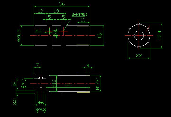

下图中的两个M3深2.5螺纹孔,难定位,批量大,加工慢,而且因为浅,丝攻很容易断,如何是好呢,

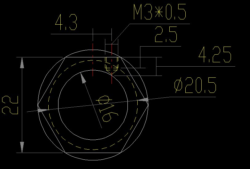

下次记得贴图,方便讨论。
4 N: m+ y4 ~  {定位可以利用6角型,深2.5螺纹孔图纸没有表达。。

发表于 2009-10-31 17:39:26 | 显示全部楼层 来自: 中国上海
楼主图中只注明了M3深2.5,未注明钻孔允许深度,是否允许钻穿?请说明。$ z# e$ w# d) W) B, q! C
按楼主的图那个地方的壁厚也就在3.5左右,如果不可以钻穿,钻孔深度只能小于3mm,攻丝时丝攻经常碰到孔底而折断是必然的。

发表于 2009-11-1 14:28:09 | 显示全部楼层 来自: 中国广东佛山
这个怒难把,扣住六角位置,钻个孔,放个用硬料割的套,然后钻孔,攻牙,绝对没有问题,我们都是这样加工的

发表于 2009-11-2 09:32:32 | 显示全部楼层 来自: 中国北京
有效螺纹2.5,说明是盲孔!攻丝断的原因:一是孔的深度不一造成的,二是盲孔排削不畅造成的,不知道你用什么丝锥,用标准的不好!
. s0 P) G# f2 n6 @  h' @, w( s定位的不好造成加工的孔的深浅不一,用90°的T形槽定位不管你的外径有没有变化他的高度是一致的!还有把2.5的钻头的角度磨得再大些,丝锥吗用排削好的。。。。* i* k; R& P& Z4 }, u* S! F
