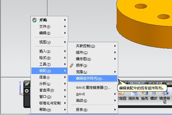

之前在NX6中也碰到删除不了组件- \. I/ |: B- v# X6 h) b6 P) j
你看看是不是这种情况:7 m, ]1 n7 z1 n  v
菜单栏-装配-编辑组件阵列-然后删除相应的阵列
beyond2009 + 3 应助
