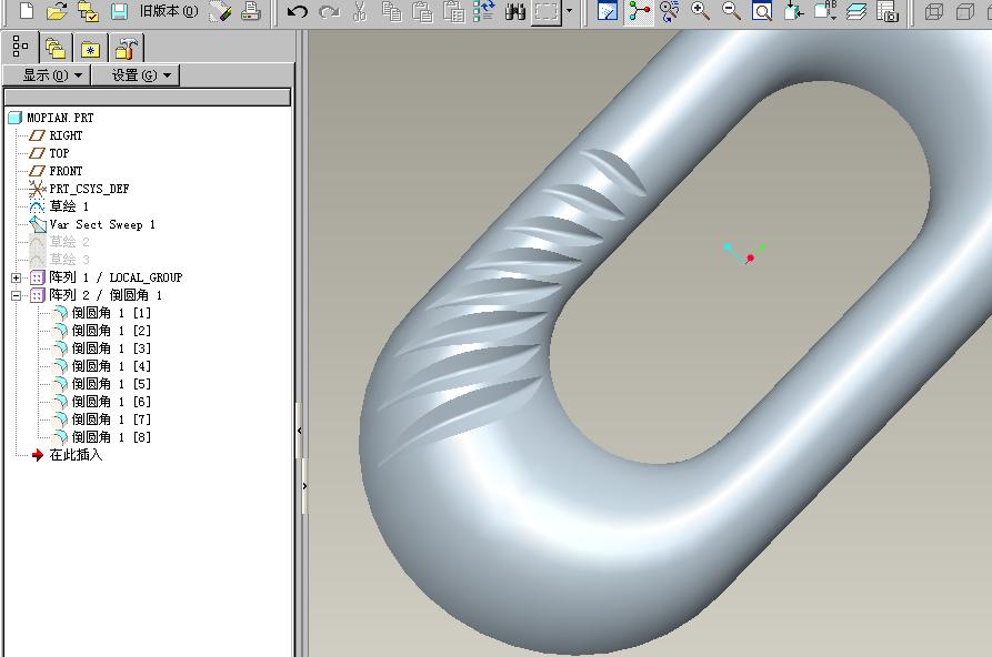

请看图片,到了对圆角进行参照这列的时候发生错误,请问如何解决。。。

 楼主| 发表于 2009-11-2 16:25:43 | 显示全部楼层 来自: 中国天津
第一个倒圆角的参照阵列也做出来了。。。; C4 Q  O( {2 E* g7 z
* y4 G2 G/ b4 t& R9 u8 O- thttp://www14.picfront.org/picture/Z43z0tnp/img/1.JPG/ k. P, R( W$ E9 d5 k7 l
  i0 ?, Q( f; S2 {
7 s6 `# J/ Z0 s1 [# h
& P8 l) X# T$ [, m! [
: [. ^8 n# a  D& Z0 _9 Y& w4 x# m/ [2 d但第二个圆角阵列还是不成功。。。
" {/ ?+ B" p7 _; p# W; S# U% v
4 w1 j' {! ?& ?2 g" V/ _http://www9.picfront.org/picture/5lROUxEL/img/2.JPG
发表于 2009-11-2 16:26:35 | 显示全部楼层 来自: 中国湖南长沙
论坛不知出了什么问题,只能回贴不能发表新回复和发表新主题了。

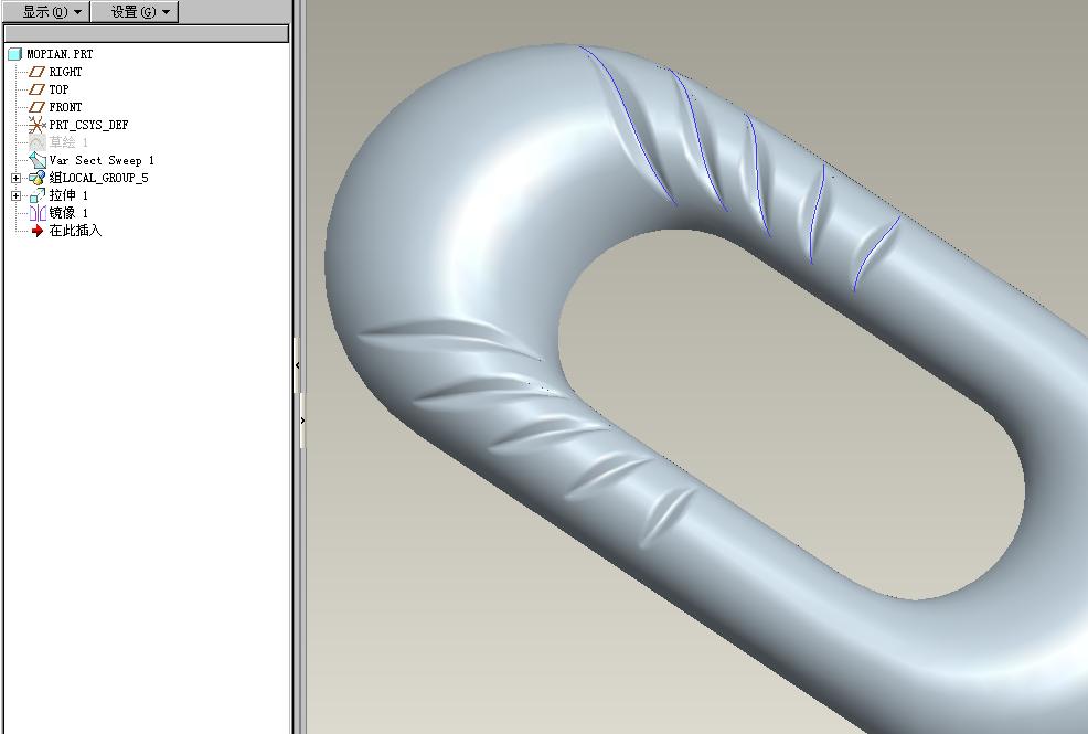

 楼主| 发表于 2009-11-2 16:57:34 | 显示全部楼层 来自: 中国天津
做出来了,出现问题的时候重定义一下参照就可以了。
1 _! J  K1 P9 B4 ~5 ~  T  k6 Y5 X0 x7 G& Q+ c2 Q
还有个问题,就是如果想将这些特征做镜像,怎么操作?
$ }9 _3 x6 ?# [  B
+ s4 N& k- Q+ A& w2 d4 i' Thttp://www14.picfront.org/picture/1i1Jetqs/img/SPXImage.jpg
+ h; F  p$ d( X0 {! Y+ A2 Q; X4 @7 A  S% o* K. _
附上prt。。。

发表于 2009-11-2 17:32:50 | 显示全部楼层 来自: 中国浙江宁波
这个景象有问题吗??
 楼主| 发表于 2009-11-3 11:02:39 | 显示全部楼层 来自: 中国天津
原帖由 wod861210 于 2009-11-2 17:32 发表 http://www.3dportal.cn/discuz/images/common/back.gif- q; ^8 D0 a3 }8 M- t7 p
这个景象有问题吗??
0 `- p; [4 B6 a镜像命令是灰色的,无法选择。。。
发表于 2009-11-3 12:42:45 | 显示全部楼层 来自: 中国浙江宁波
你要知道什么叫镜像
发表于 2009-11-3 13:00:38 | 显示全部楼层 来自: 中国浙江宁波
PART 我试了下 没问题  网站有问题 发不上来

发表于 2009-11-3 16:28:40 | 显示全部楼层 来自: 中国浙江宁波
看吧多想想 :lol: 该了下

发表于 2009-11-4 09:04:20 | 显示全部楼层 来自: 中国福建厦门
原帖由 ouyang0349 于 2009-11-2 16:57 发表 http://www.3dportal.cn/discuz/images/common/back.gif
0 t& J& f; S! ^, z; r做出来了,出现问题的时候重定义一下参照就可以了。( E$ ]: X$ U6 r% w
& ?0 |) g  Z9 w# K! N& j1 Y
还有个问题,就是如果想将这些特征做镜像,怎么操作?2 s4 }! W6 g4 s1 b0 Y, P
7 D; t& t$ s; H0 P8 R1 n: M
& [0 x6 U+ h+ P2 y9 g8 b. l3 k
& f5 k' ?% ^6 W6 `& Y( L附上prt。。。
5 e. Z- P; w" c0 G3 H( A
& F6 u& @3 x9 i) A2 H
我想问下,有时也会出现阵列不成功,而且重新修改参照也不行,是怎么回事呢?
 楼主| 发表于 2009-11-4 10:57:46 | 显示全部楼层 来自: 中国天津
原帖由 fengbao_02 于 2009-11-4 09:04 发表 http://www.3dportal.cn/discuz/images/common/back.gif
' u0 e  n- X: u& |+ K0 v! h! r1 ^+ j) o, ]
2 H" N- `5 y6 m" M8 z' P
% F8 x+ x4 Y/ l5 E+ Q3 U4 P8 s
% B' d  O% }3 M0 F8 O1 }! R对合并特征进行参照阵列失败的话,重定义参照,或者更改两元素的顺序。: @, c# N$ D6 Q8 z
圆角参照阵列失败,重定义,选择不同的边。。。
 楼主| 发表于 2009-11-4 11:02:59 | 显示全部楼层 来自: 中国天津
终于搞定了,在此感谢一下wod861210老兄的指点。。。
( R( \/ J1 p6 q0 N- z; d
% _  D$ d7 b  ?( a8 q+ ehttp://www4.picfront.org/picture/z0NEnWRDdB/img/output.JPG
