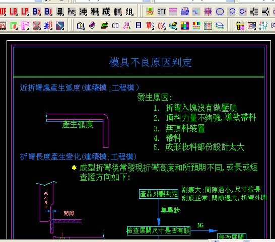

折弯常见问题及解决办法
折弯常见问题及解决办法
折弯问题.pdf
386.65 KB, 阅读权限: 20, 下载次数: 6
折弯常见问题及解决办法
hxg168 + 3 劳动光荣,感谢您对论坛的支持!
发表于 2009-12-1 21:15:40 | 显示全部楼层 来自: 中国广东东莞
折弯常见问题及解决办法
折弯常见问题及解决办法
折弯常见问题及解决办法
折弯常见问题及解决办法
