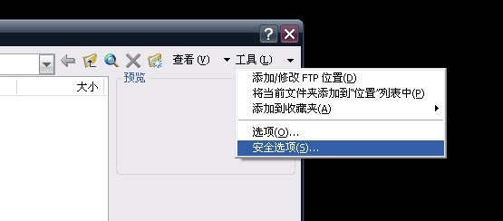

发表于 2009-11-1 20:03:01 | 显示全部楼层 来自: 中国广东汕头
保存图纸的时候点这里面就可以设置密码。

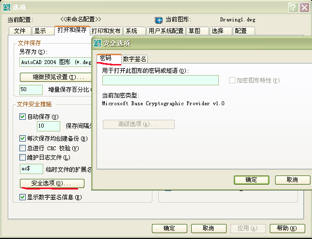

发表于 2009-11-1 21:14:27 | 显示全部楼层 来自: 中国江苏无锡
通过"选项"里的"安全选项"可以给CAD文件设置密码。
