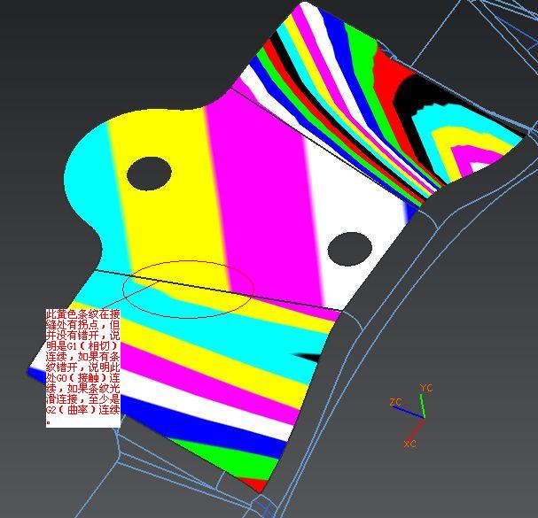

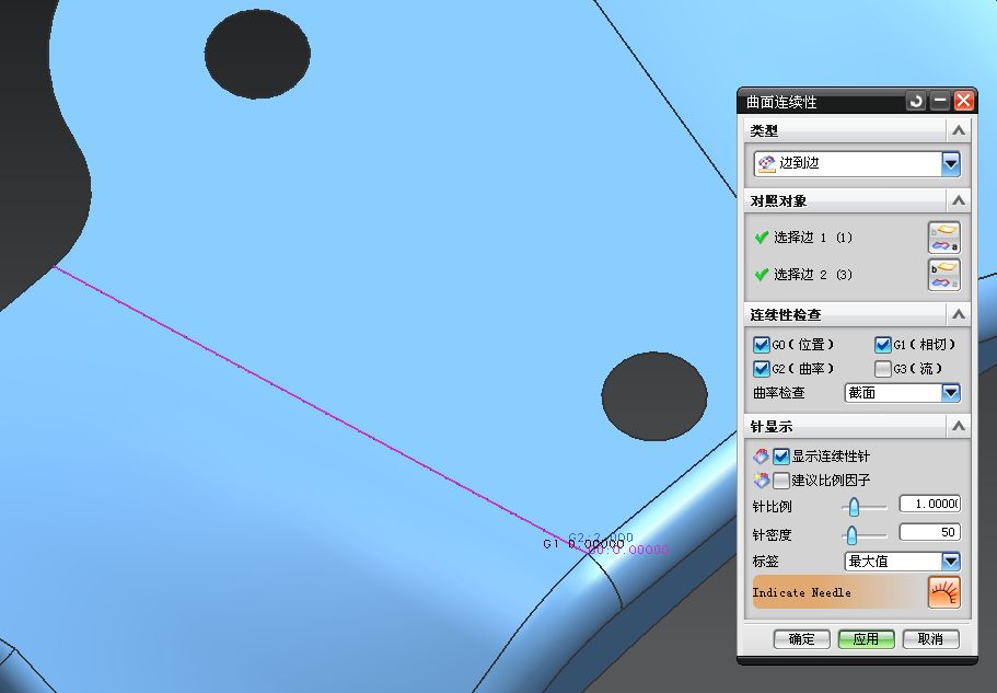

这种分析面的方法能大体上看出现相邻面的连接关系,图1,但这种方法不够精确;如果想分析出数据,用分析中的“曲面连续性”命令,他能给出具体连续的数据。
