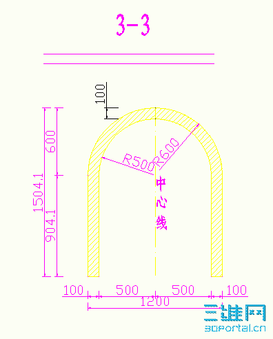

这是一个图的三视图,希望有人能帮我画成立体图。我自己能还是能画出来,就是画得不准确。在此先谢谢了!

发表于 2009-11-1 18:09:16 | 显示全部楼层 来自: 中国
你的二维图自相矛盾,三维图没办法画。因为即使画出来,也一定与你的二维图不一致。

发表于 2009-11-4 17:21:26 | 显示全部楼层 来自: 中国江西新余

你的图可以看出形状和大部尺寸,但细节尺寸自相矛盾。就以 3-3 为例0 i, i* D- v4 U; l% \3 K
3 {9 q) H; x! f& r/ _( X5 S
' e$ C1 m& Q/ t6 W. ?
# c  P% v, N- Q+ ?不矛盾吗?

 楼主| 发表于 2009-11-5 14:36:01 | 显示全部楼层 来自: 中国湖南张家界
回复 13# woaishuijia 的帖子
这个图就是这样的,看起来非常难懂。都不知道是怎么出来的。可不可以把3-3当成那个是垂直于最上面的那条边呢?

发表于 2009-11-5 17:45:07 | 显示全部楼层 来自: 中国
原帖由 bianjia2006 于 2009-11-5 14:36 发表 http://www.3dportal.cn/discuz/images/common/back.gif  r$ ~! Y; }( R5 Q
/ ]) J8 O9 `9 O! f% u/ E( R
问题是我在上面帖子中指出的错误只是众多错误中的一个,举例说明而已。实际上这个图的错误比比皆是,用一无是处来形容一点也不过分。建议你把这个图退回去,请设计院自己审核修改之后重新发图,否则将来可能出现纠纷。
