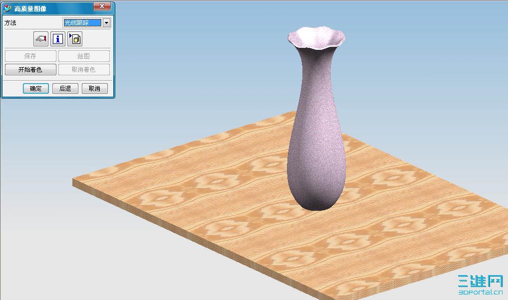

我在进行渲染工作的时候(1)
7 T* V* B& a( R& L$ v5 j选择了开始着色(2)' E2 q; h4 M; a1 w) y3 n& D5 U
按理来说UG自身着完色之后是停留在着完色之后的那个画面的
0 F; K) ~) @' K" m. v% U' U7 |可是我的为什么会跳回原来的界面(3)
" B0 @* A* \7 I是不是我软件里少个什么东西
" \0 x( [" Q1 n3 ?8 h  {- V( 比如说要下一个什么外挂啊什么的)4 D6 S+ I. k7 q  [2 f- \  B0 E+ T
     还是软件本身没设置好????
7 |# {" Y/ D6 e, K7 s* q请大侠们指教一下啊

不是软件设置的问题。4.0就是这个样子,在有些机器上,好像AMD的多点不能保持渲染的结果,可以保存结果后查看图片。- }1 c4 d3 e% L$ w6 O
( S  E3 s+ M- q1 d1 U$ d/ V" {% e4 m6.0没这个问题。

哎!开始着色完成后,鼠标右键不松开,选择那个球的图标,就是切换成渲染模式就OK了
