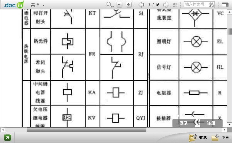

热继电器文字符号应为FR,为什么有的书热继电器文字符号为YH?

热继电器新标准是92年实行的,应该是FR 旧标准:RJ
8 K  s4 C8 G0 r' g- j/ J国际上热继电器 ,温度继电器文字符号为(KH)、(FR)

热继电器符号新文字符号FR
' k9 P9 g) h: v" d" A  Q热继电器符号旧文字符号RJ
