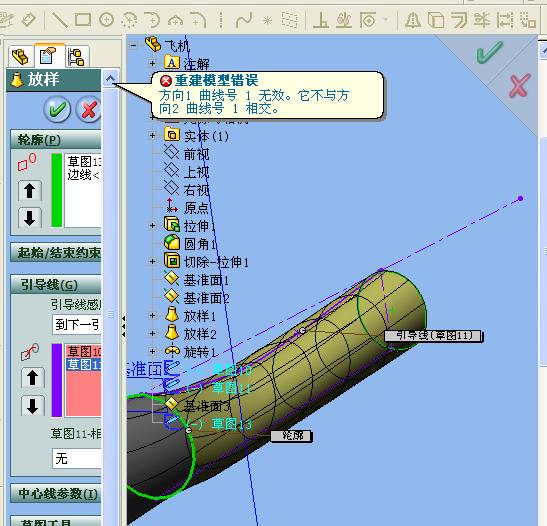

麻烦各位帮我看看我这个放样出了什么问题?请各位看截图。
发表于 2009-11-1 11:11:29 | 显示全部楼层 来自: 中国河南洛阳
可能是楼主设置的两条引导线没有与两个轮廓设置穿透约束。
 楼主| 发表于 2009-11-1 11:37:30 | 显示全部楼层 来自: 中国辽宁大连
回复 2# lystar 的帖子
两条引导线与轮廓之间添加不上穿透约束,只能添加重合。

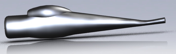

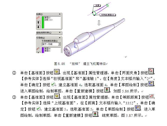

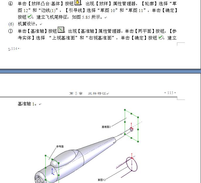

 楼主| 发表于 2009-11-1 12:00:23 | 显示全部楼层 来自: 中国辽宁大连

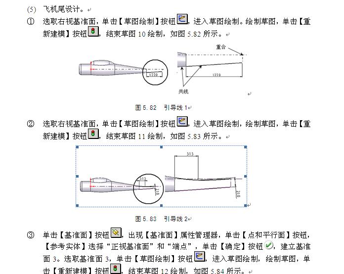

把教材上的原来操作过程传上去。

应该是引导线没有和轮廓相交或穿透所以无效,请检查一下
 楼主| 发表于 2009-11-1 13:38:01 | 显示全部楼层 来自: 中国辽宁大连
原帖由 001100zc 于 2009-11-1 12:51 发表 http://www.3dportal.cn/discuz/images/common/back.gif
* @4 L- b* `, X- G; c- ]应该是引导线没有和轮廓相交或穿透所以无效,请检查一下
也就是草图没有画好,添加几何关系没添加上,是吗?
发表于 2009-11-1 13:47:28 | 显示全部楼层 来自: 中国浙江金华
线条错位,基准面设置不正确引起不能穿透。这飞机有点像热风机哦,哈哈!
