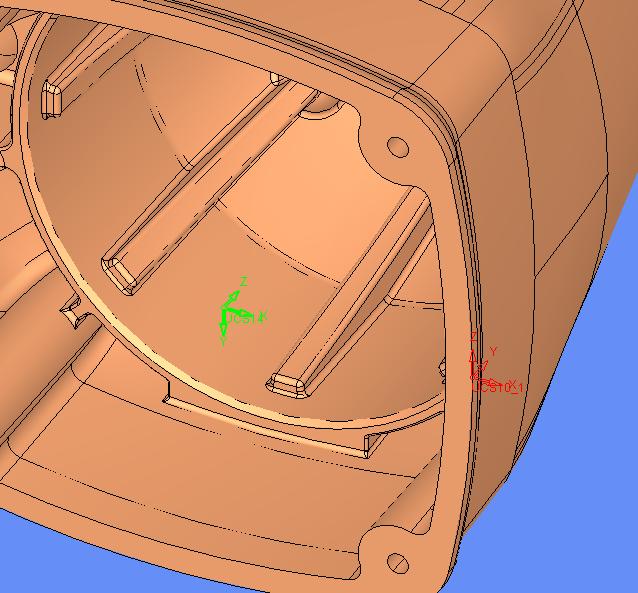

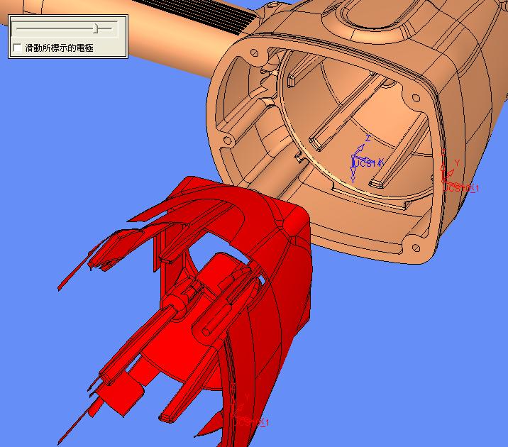

我的电极已拆到一半了怎么由电极正打改为侧打
8 A! \* R. l- D, w是点右键编辑改变抽取电极的坐标吗。我的怎么不行

如題
copy ucs旋轉至你所需要的角度,注意z轴方向  M$ m+ ]  |+ F, g
這樣你才可以自定ucs2 g$ w' i# S1 \4 z! ?/ l! Y# L, P, P% g
拆電極時,選取你剛才自定座標為基準
