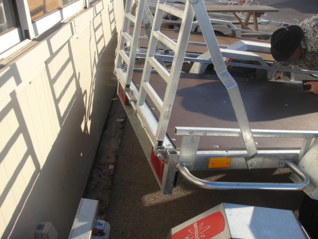

如图所示的爬梯,要做成两截,中间折叠,这个折叠机构怎么做?请各位高手帮忙指点指点.谢谢.9 E2 C+ m2 i% Y8 ?+ G7 a+ n
描述:1要承重400Kg.2方管尺寸为40X40X3.

折叠式没有什么难的,做个销轴就是了
0 h4 O# C+ Q; t5 l关键是折叠后还能够有足够的强度
# n/ B- l4 ~! P8 T0 V- y办法很多
) H! e) `7 E( r; N2 s在方钢上作两个到四个Φ14-18的孔,用螺栓定位就是了
虎强 + 2 技术讨论

这个梯子本来是1650mm,因为考虑到太高,支在车后不牢,也不好看,所以想改为800mm+两截,可以折叠,用时就放下来用来上下车辆,不用时就折叠起来,支在车后面.我主要想问问这个折叠的机构怎么做好,是采用钢板折弯,还是就用两个板,中间来个销轴.

给个图参考:

用耳板加销子的方式
- V# u* Q$ K1 V4 S0 }我觉得楼主梯子做的太结实了,将方管换成槽钢C10就可以,,将中间的连接部分方管完全可以改小,或者换成小方钢.. p/ f/ @' Y2 O' T2 y7 s
可以省很多重量.
发表于 2009-11-3 22:58:40 | 显示全部楼层 来自: 中国湖南长沙
用销轴+到位锁,可以保证强度,方刚开缺口,咬合
